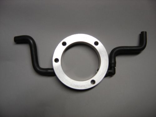

En effet je penssais justement à ta modification des plus propres ke trouve Okay
reste un doute pour l'ecartement des conduits de reniflards
Dim 28 Nov - 17:21 (2010)
au pire tu fais deux percages sur l'entretoise pour les reniflards

A l'arrière il y a une entretoise avec deux trous qui se visse sur chaque cylindre et par dessus les conduits de reniflard etc... voir le lien et le schéma PDF. J'irais au grenier chercher cette pièce fourni dans le kit pour donner les dimensions. Ben oui j'en ai mis un chromé c'est bôô ! Cool

Je reviens sur cette pièce à l'arrière du filtre de Dyna. Entre axe des deux grosses vis 150mm, diamètre de l'orifice central 56mm et distance entre l'arrière de l'orifice et celui de entretoise 38,5mm. Wink
