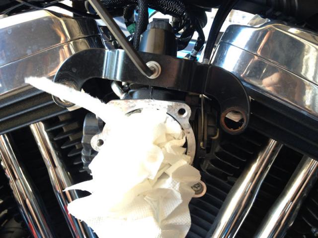

Oui, j ai l impression que les visses butées sont trop grande...
Lun 15 Juil - 10:56 (2013)
Messages: 10 343
Shocked Tu n'as pas eu un schéma de montage avec le filtre ?
Lun 15 Juil - 11:58 (2013)
matheo64
Inscrit le: 04 Mai 2013
Messages: 101
Localisation: bayonne
Si y a une notice et apparament il manque rien mais j ai quand un espace!!!!bizarre j ai du me craquer ou alors les vis sont trop grande
Lun 15 Juil - 12:08 (2013)
Messages: 10 343
Idea Tu dois te planter dans l'ordre de montage des 4 vis qui se trouvent en bas à droite de ta photo page précédente...
Lun 15 Juil - 12:11 (2013)
Patapouf
Inscrit le: 21 Mar 2011
Messages: 4 548
Est ce que la plaque n'aurait pas un sens de montage (recto et verso) comme pour le S&S et le dilemme qui a habité je ne sais plus qui avant que Jano ne donne la soluce ???

Fais nous une photo de ton montage, on verra peut être le problème  Neutral
peut etre que j aurai du temps jeudi pour voir ,jvais essayer de prendre une photo et regarder les vis.merci
vu squi se dit sur le forum a mon avis c est moi qui déconne Shocked

Etrange, ton histoire.
Je ne suis même pas sûr qu'il y ait un problème. Le seule subtilité pour monter ce filtre est qu'il ne faut pas mettre les deux rondelles pour les machines à injection.
Tu as reluqué les photos de ce filtre sur le forum ? (tu peux regarder p.2 et 3 de ma présentation ; ton montage devrait ressembler à ça).
Okay bingo c etait les rondelles qui ne falait pas mettre ,j ai trop suivit la notice comme un idiot ou alors j ai pas compris l anglais..... Embarassed
merci a tous pour votre aide Very Happy
