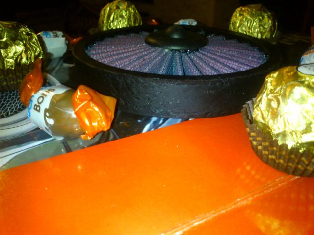

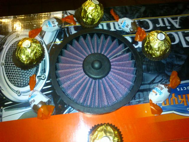

J'ai reçu mon Vélociraptor.
Vache Shocked Je suis surpris par cette petite surface d'absorption (à côté de mon ForceWinder Laughing )
Les chocolats sont là à titre d'échelle... Mais servez-vous, y'en a plein chez moi Mr. Green
Je m'attendais à un truc plus épais, mais rien sur le côté... Ca m'étonne que ça passe pour un stage 1. Ou alors ce n'est pas la taille qui compte ( Mr. Green ) mais plus la densité du filtre. Bon certes mais là... Neutral
