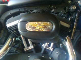

vous voulez dire comme ça :
Dim 26 Jan - 20:01 (2014)
Messages: 13 679
Celui-là Question

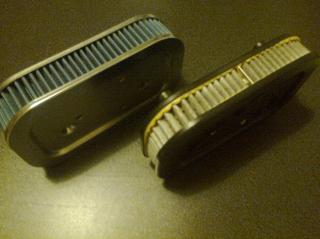

captain corsica a écrit:
Ah forcément je vais avoir du mal à faire rentrer un rond dans mon support ovale Mr. Green
C'est donc juste une question de forme. Je pensais que le stage 1 nécessitait un filtre spécifique
tu peux mettre ça comme filtre dans ton support d'origine :
http://www.bigtwincity.com/264-filtre-a-air-moto-sportster
Sam 1 Fév - 11:43 (2014)
merci celphi Okay
verifie la référence de ton filtre actuel :
- si remplacement du filtre screamin eagle par un KN = 29044-04 : prendre le ovale
- si remplacement du filtre stock par un KN = 29331-04 : prendre le carré
moi j'ai le carré, voir ci-dessous :
Sam 1 Fév - 13:30 (2014)

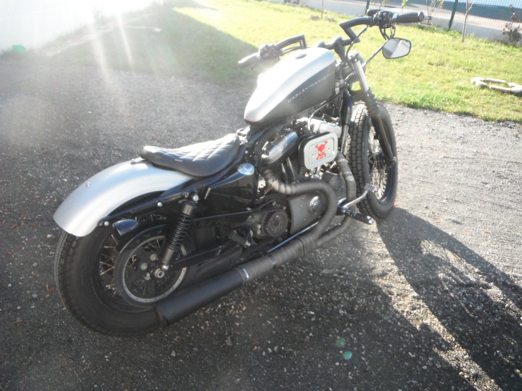

et puis sinon tu peux toujours faire ça :
Sam 1 Fév - 13:42 (2014)
