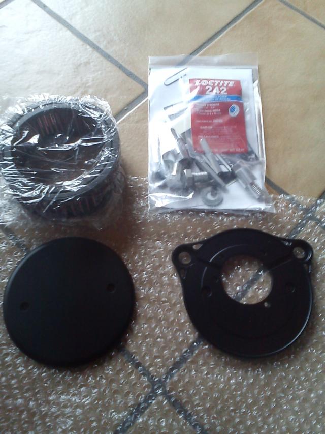

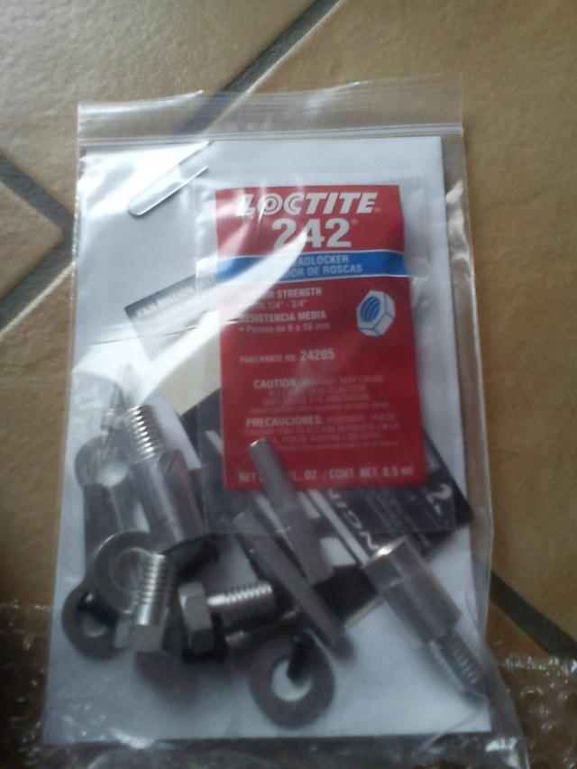

Voici ce que j'ai commandé pour mon 8:
Je suis maintenant à la recherche d'un kit dynojet, quelqu'un a une adresse?

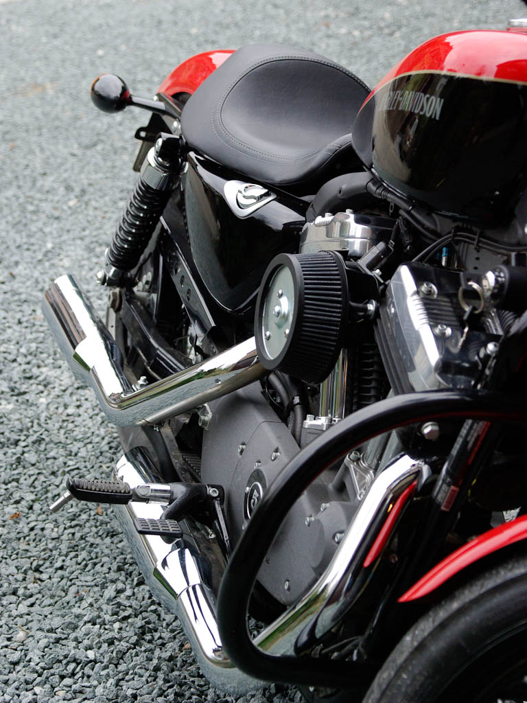

Hello j'ai une petite question ...bete bien sur , voilà sur un "48" peut on monter un filtre rond de FAT BOY , j'aime bien ce design tout rond et simple et en plus on en trouve a trois francs six sous en annonce . sinon j'ai vu le AIR JOKER un peu plus loin mais j'ai pas encore réussi à en trouver en vente ;combien ça coute?

entretoise parceque l'orifice de sortie sur le bloc moteur sera plus petite que l'entree du filtre je presume (vous noterez les termes techniques , c'est un mécano qui cause)ou que les fixations seront completement différentes sur le bloc et sur le filtre? Ca doit pouvoir se faire je présume

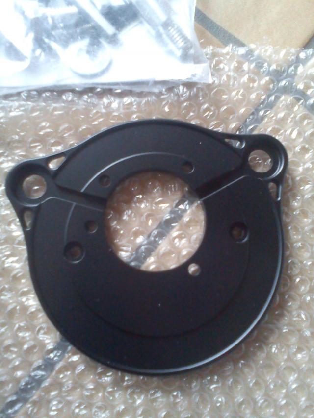

il suffit de fabriquer une entretoise en alu
un peu comme ça
avec les percages qui correspondent au corps de l'injection
et des taraudage pour le filtre

Ce sont les fameux pièces "F" sur la doc que mon départementvoisineur a mis à dispo. Petit et creux. Sinon, après le montage de l'ensemble, on s'aperçoit qu'un trou de vis est visible sur l'injecteur et on démonte le tout, on met la vis et on remonte. Confused Ensuite on a compris comment ça marche... Idea

Pas d'huile du tout. Je parle d'une vis de fixation de l'ancien filtre qui se trouve sur le corps du système d'injection. Elle ne sert plus à rien mais pour éviter que le nouveau filtre est couronné par un trou fileté, vaut mieux remettre cette vis.
