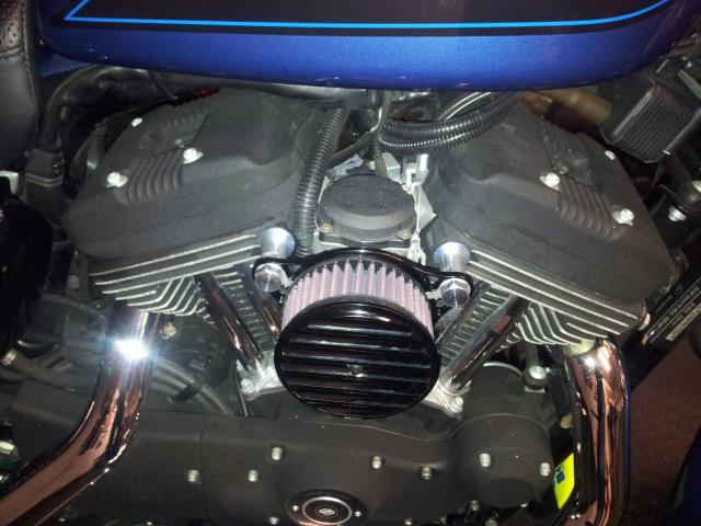

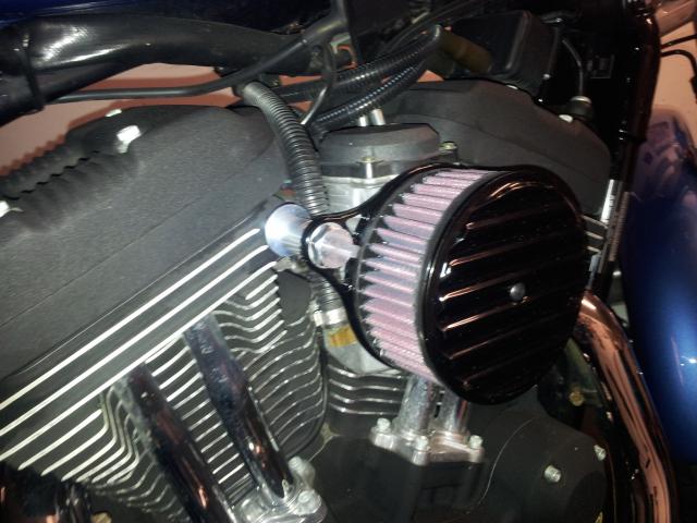

Quelqu'un connaît ce filtre?

T'as pas une autre photo, c'est petit...

Non je l'ai trouvée sur un forum US.
Je suis très débutant, c'est quoi cette barre horizontale et ce tuyau?

Ce sont les reniflards qui évacuent (et, normalement, réinjectent) les vapeurs d'huile du haut du bloc cylindres.
La photo est floue, mais on dirait qu'il les a reliés (ce qui est le cas dans la plupart des filtres, sauf que ça se passe à l'intérieur, donc invisible) pour mettre ces vapeurs dans un tuyau (noir) avec filtre en sortie.
Donc, recyclage plus supplément d'air? scratch:
Ven 25 Avr - 08:30 (2014)
Y a pas de recyclage. Ce systeme est monté lorsque le filtre ne prevoit pas d'entrée pour la recup des vapeurs. C'est le mini filtre qui s'en charge
Ven 25 Avr - 09:05 (2014)
Messages: 13 445
Un tuyau qui relie les deux sorties des reniflards... Le gauche va vers le droit et devient un tuyau en caoutchouc (qui passe sous le filtre) avec un filtre au reniflard! Okay

Ouais, mais les vapeurs d'huile passent par où alors?
Il y a des modèles où le tuyau passe sous le bloc moteur ... mais s'il n'y a pas de recyclage, est-ce que les vapeurs ... s’évaporent à la hauteur du genou du motard? Pour noircir le bloc moteur?
Ou est-ce que ce mini-filtre est censé laisser passer que de l'air propre? scratch:

Bah dans le cas de ta photo, les vapeurs s'en vont par le petit filtre... Y'a bien une petite goutte qui s'échappe de temps en temps... C'est ça de rouler root's! Mr. Green
Comme tu dis, y'a pas de recyclage, ça ne repart pas dans le moulin... C'est un poil plus dégueulasse, car y'a bien une 'tite goutte qui te salope la meule de temps en temps, mais je suis persuadé que le moulin apprécie de ne plus recevoir les vapeurs d'huile... Wink
