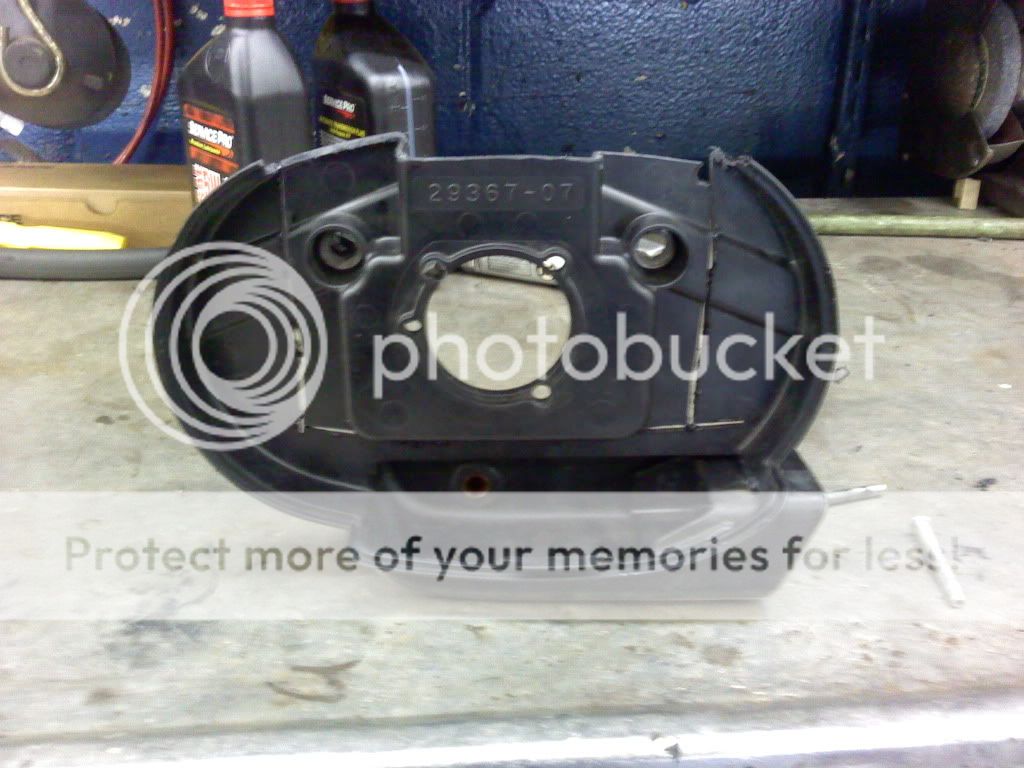

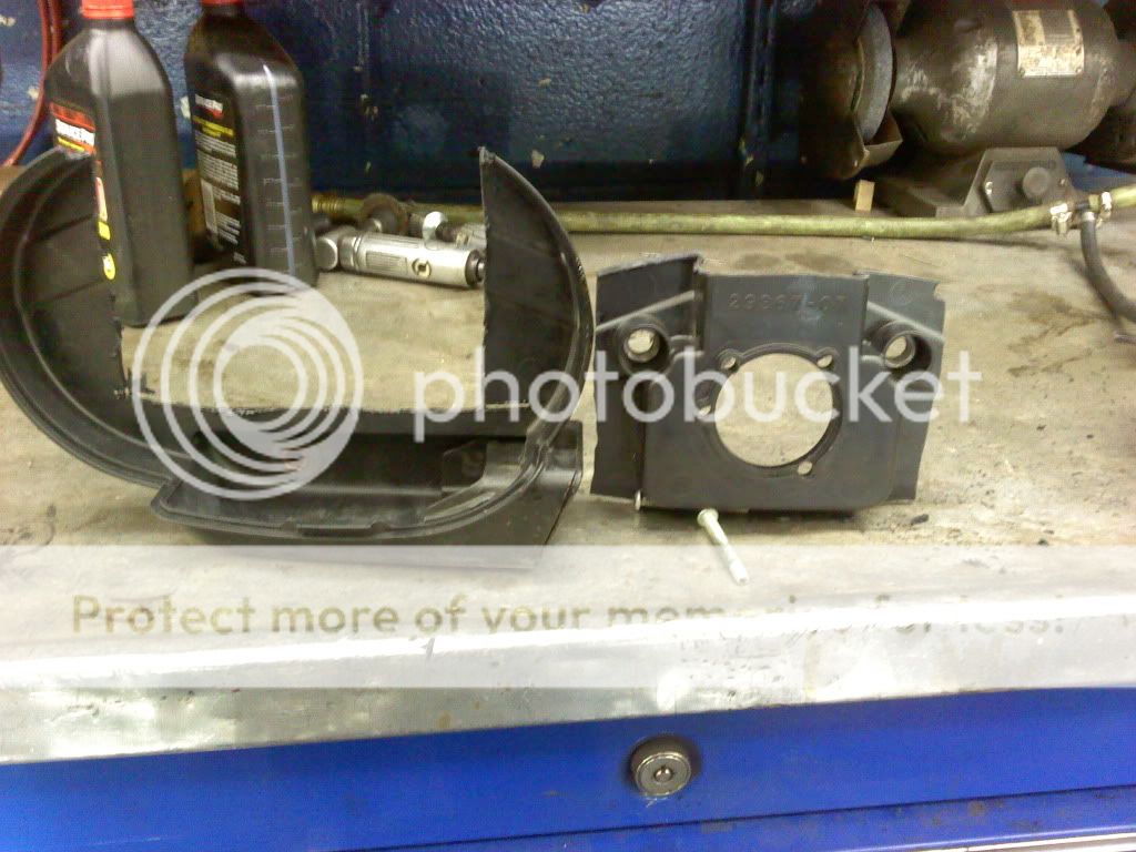

une question,
modifier la boite d´origine, vous en pensez quoi?
je pense un un truc de ce style
"Pepito Sorcier Inside"

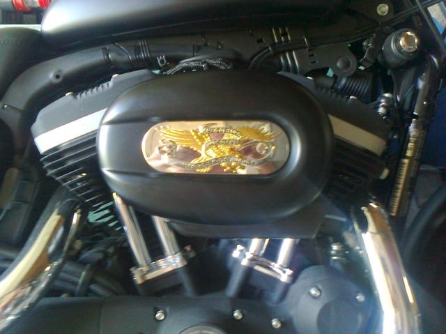

alors là, super pour la modif
beau boulot
tu n'as plus qu'a mettre un KN à la place du filtre d'origine comme sur mon Iron

le Filtre K&N c´est bien celui qui va dans le Kit SE ?
les fixations sont les meme que celle d´origine?
le detail de la modif de la boite a air d´origine
http://xlforum.net/vbportal/forums/showthread.php?t=719615
Mer 21 Mai - 10:22 (2014)
celphi
Inscrit le: 09 Juin 2012
Messages: 2 701

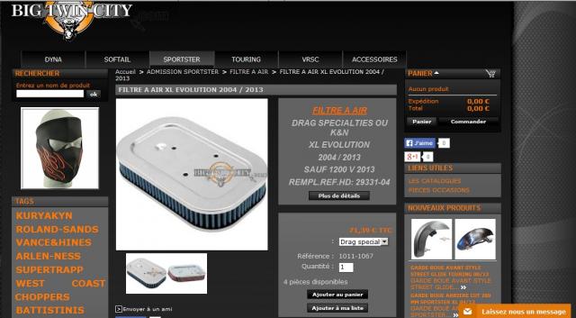

si tu veux mettre un KN dans la boite d'origine comme sur ta photo de la boite à aire découpée, il faut prendre le rectangulaire chez bigtwin car c'est exactement les mêmes fixations (c'est celui que j'ai d'ailleurs)
http://www.bigtwincity.com/264-filtre-a-air-moto-sportster

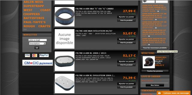

si tu veux mettre un KN à la place du filtre screamin eagle, il te faut prendre le oval mais attention c'est pas les mêmes fixations que le filtre d'origine :

Thanatos a écrit:
@ celphi
Merci !
et voilà le re-montage avec le couvercle d'origine

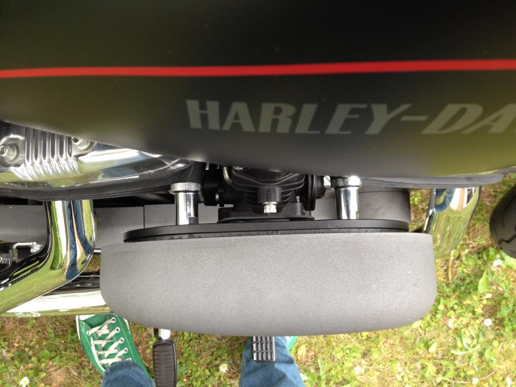

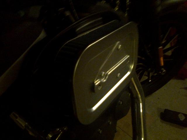

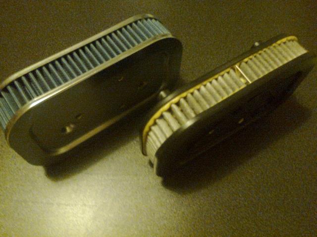

Hello, aujourd'hui j'ai monté mon K&N 3929.
Bonne qualité du kit et filtre impressionnant quand on le compare à son petit frère tout juste démonté.
Bonne nouvelle, le filtre ne dépasse pas du couvercle une fois monté (j'avais un peu peur).

SALUT THANATOS, je viens d'adopter ta solution: découpe du support en pvc et pour le moment, j'ai remis le filtre d'origine en attendant de poser
un KN 8834 car mon IRON est STOCK (juste les pots dépastillés léger : trou de 11mm dans chaque pot).
je vais voir ce que ça va donner car je viens juste de l'installer et il pleut comme vache qui pisse.
je vous tiens au jus....; en tout cas merci du tuyau (vu le prix des boitiers screaming eagle ou autres).
