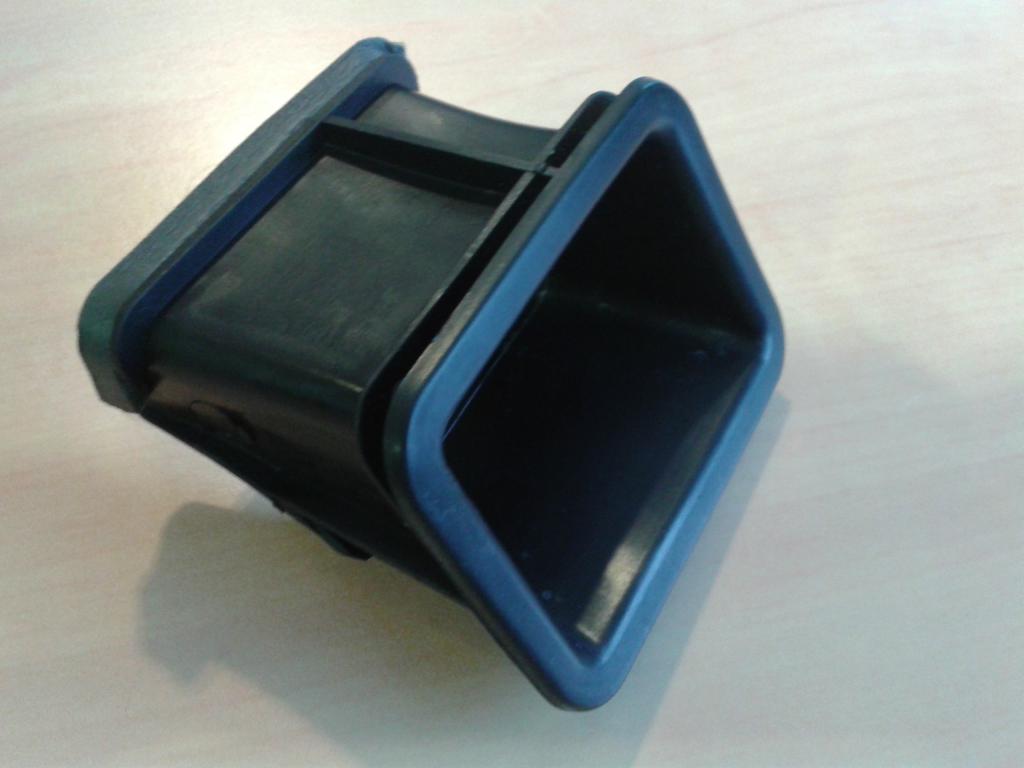

rogers
bonjour,petite question : à quoi sert la pièce en plastic emboitée en sortie de ma boite à air sur mon 883 R stock ?
