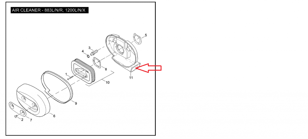

Pour que je comprenne bien: cette pièce, elle serait à l'intérieur de là où j'ai mis la flèche???
C'est bizarre qu'elle ne figure pas dans le manuel.
Le dessin précise bien "883 L/N/R"scratch:
EDIT: A force de comparer la photo et le dessin, je me demande si toute la "trompe" s'enlève alors? Le filtre me semble bien moche, sans elle ...
Et si c'est bien ce que je pense, elle a une fonction bien spécifique (voir post de Blastomyc) - et je ne l'enlèverais pas pour ces deux raisons (esthétique et fonction).

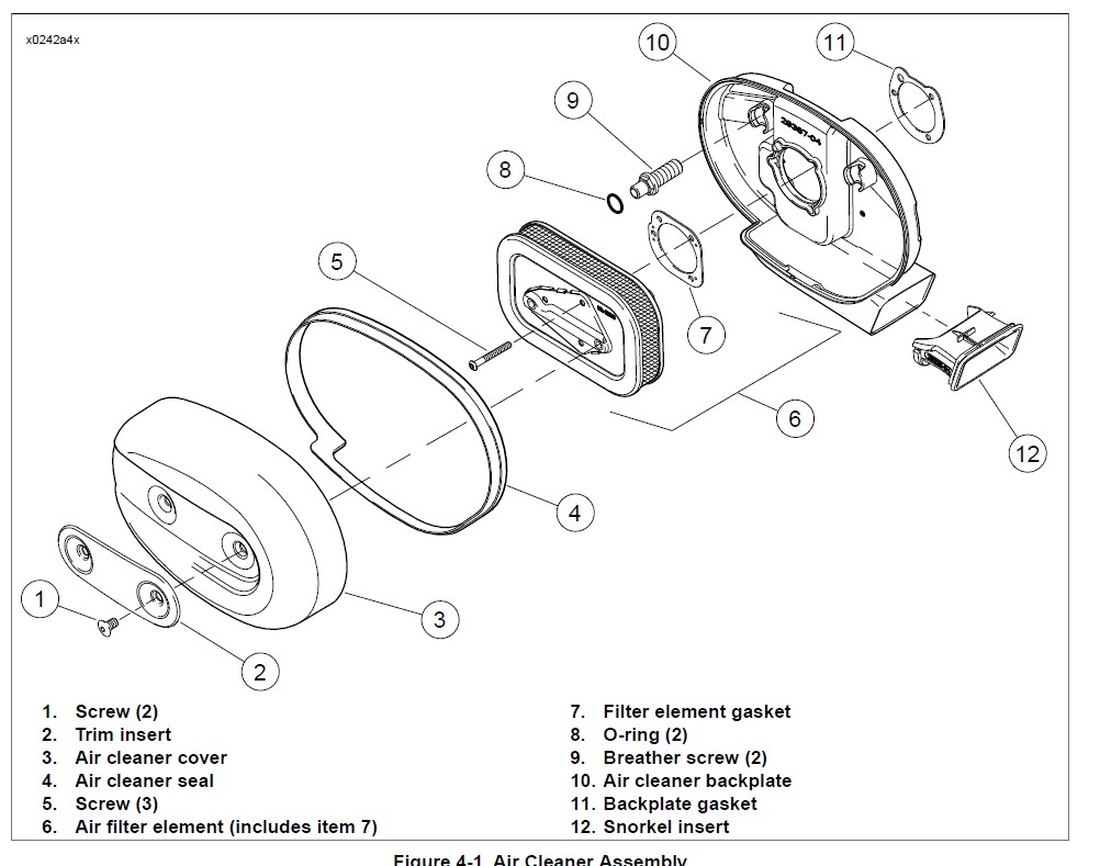

Trouvé: Sur la page 4.1 (version papier), le truc y est, sur la page 1.73, il n'y est pas. I love Harley Davidson.

Ouais c'est bizarre ce truc, en tout cas cette pièce est montée sur les Harley US, ca se voit sur les photos.

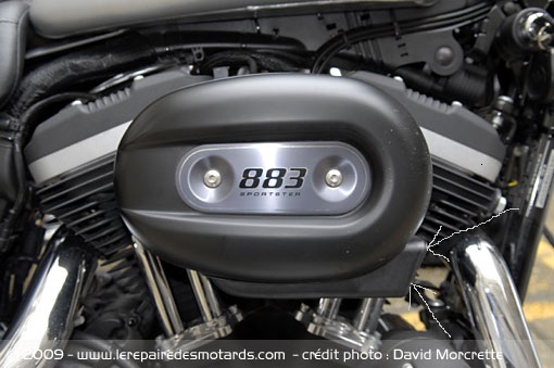

Je suppose alors que c'est ça?
(boite à air de mon Iron, acheté en France en avril 2012)
Je n'y avais jamais prêté attention ... tu me diras que le filtre d'origine n'est pas resté en place longtemps. Mr. Green
Il a fini ses jours sous emballage dans une étagère sans que j'y jette le moindre regard. Crying or Very sad
