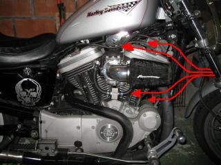

j'pense que la forme du filtre joue pour beaucoup...
j'ai un K&N Forcewinder... j'me suis pris des trombes d'eau sur autoroute allemande puis luxembourgeoise durant 500 km... avec la chaussette, jamais eu le moindre râté moteur ....  mais il a une forme aérodynamique... pointe vers l'avant... ça doit aider...
(depuis je l'ai positionné à la verticale.. donc à confirmer dans cette position)
