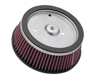

de toute façon,il faut que je le redémonte pour changer le joint d'embase,alors je ferai une photo de tous les organes en détail et de leur prix.il m'est aproximativement revenu 150 euros ce qui,pour un filtre gros volume,n'est pas cher du tout.l'élément filtrant est un KN ref hd 0800.
et comme je voulais un filtre original,je suis servi.juste,le peintre m'a raté la peinture epoxy,mais je vais y remédier.

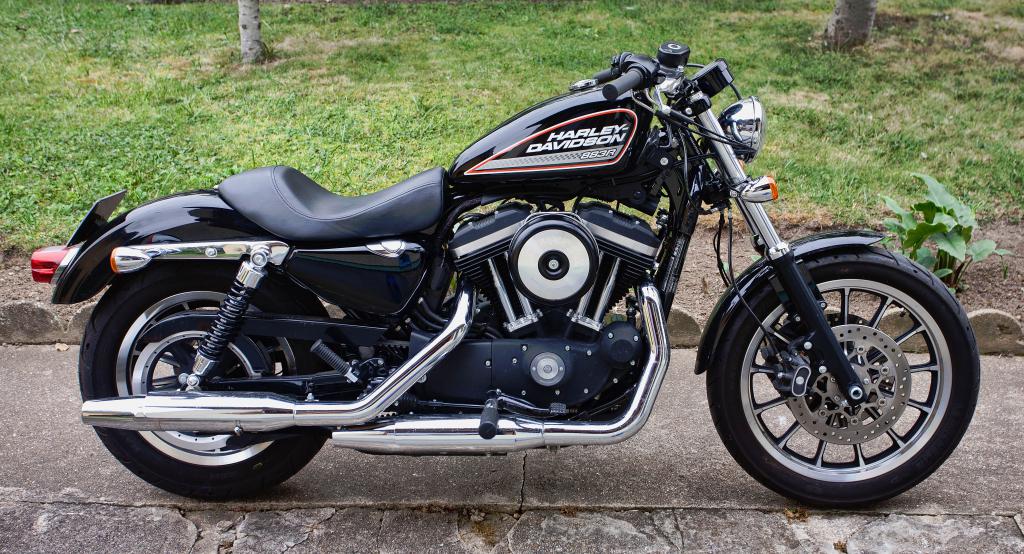

niveau bruit,que du bonheur,elle fait un bruit rauque à l'accélération.niveau sensations,j'ai l'impression qu'elle grimpe mieux dans les tours et dans mon quartier à ptites rues,ce matin je suis passé en deuxieme alors qu'avant j'étais en 1 ere.elle reprend à 15400 / 1500 tours sans ratatouiller alors qu'avant c'était plus que limite.il a fallu que je roule environ 30/40 bornes pour me rendre compte de cette sensation.attention ce ne sont que des sensations certes positives que je confirmerai ou pas dans jes jours à venir.je suis en pots stock,cartographie stock et pas de leurres.

Quelqu'un a en tête quelques possesseurs de filtre Joker Machine.
J'en ai acheté un d'occaz sur LBC et le vendeur ne m'as pas fourni les 3 vis qui permettent de fixer le support.
On les voit dans le sachet sur la photo suivante :
http://1.bp.blogspot.com/-m4QvsRL4Ls0/T3dQPPkqJPI/AAAAAAAACxk/lPlLixqbtSo/s…
Si quelqu'un pouvait en démonter une pour me donner les dimensions, se serait vraiment sympa Okay

bonsoir,je dirais diametre 6.35 mm soit un quart de pouce et envion 1 pouce de long soit 25.4 mm.visiblement ce sont les 3 vis qui maintiennent l'élément filtrant.pour commander,voivi un lien: http://www.marleva.net/boulonnerie-et-visserie-americaine.html

plus exactement :
http://www.marleva.net/catalogue/boulonnerie-americaine-vis-chc-6-pans-creu…
