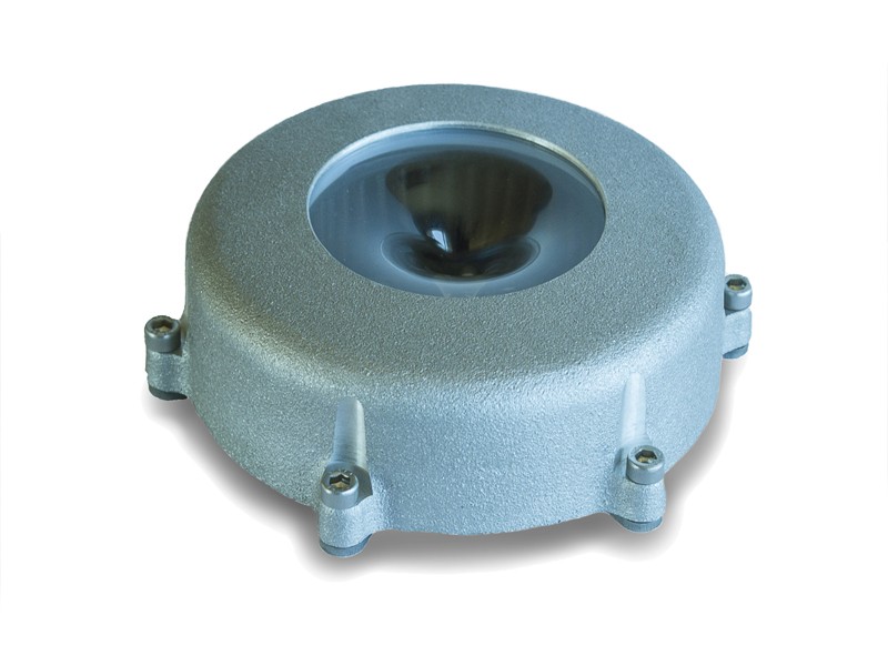

Dans le dernier freeway, il parlait d'une tombola avec comme lot un sport'r show bike à gagner:
connaissez-vous ce filtre à air qui est monté dessus (100% french): http://www.estmd.com/fr/vortex/22-filtre-a-air-vortex.html
j'trouve pas grand chose dessus

comme vous l'avez sûrement vu, si vous êtes allés sur le site d'EMD, ils ont deux modèles brut:
celui qui me fait de l'oeil:
et celui plus dédié aux personnalisations avec sa surface métal dispo "importante":
Ce dernier avec l'aide d'un graveur sur carrosserie comme Stick your cycle de Quimper sur Fesse-bouc donne de sacrées idées (et pas seulement sur ce filtre: à voir: photos de tés de fourche,derby-cover, couronne et de rocker-cover captain américa !!!)
un piti résultat sur le filtre:
https://www.facebook.com/StickYourCycle?fref=photo

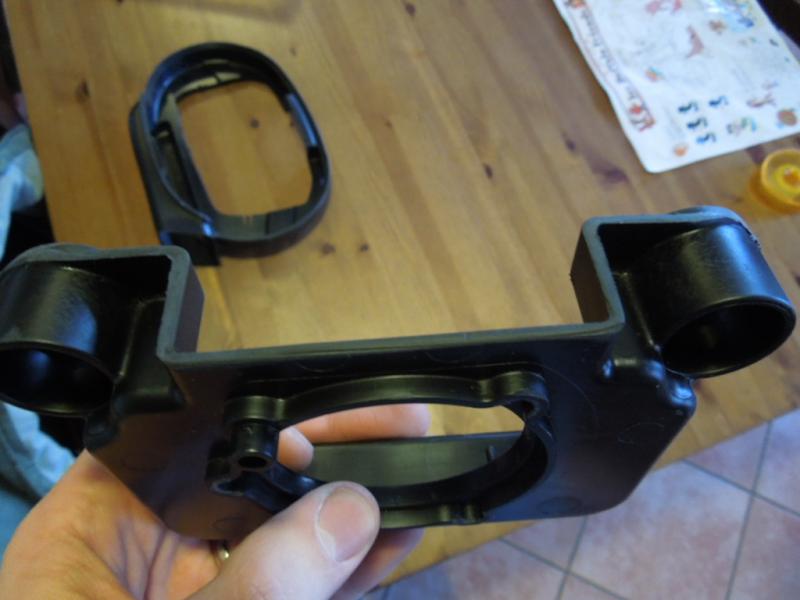

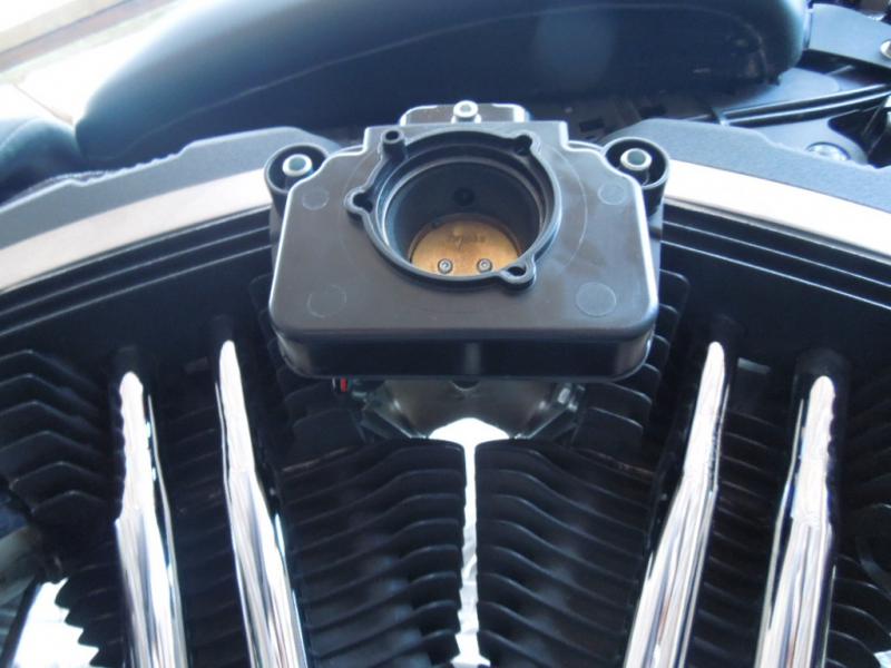

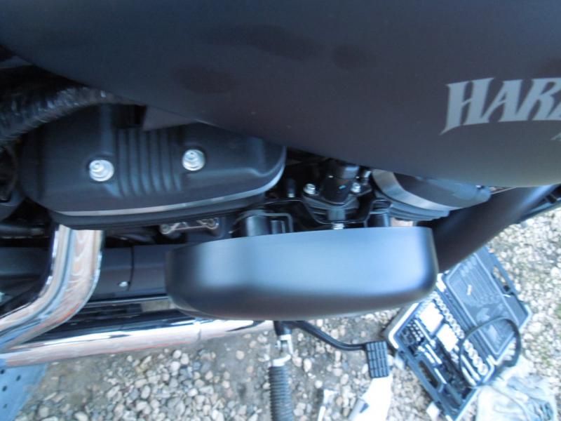

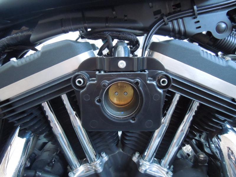

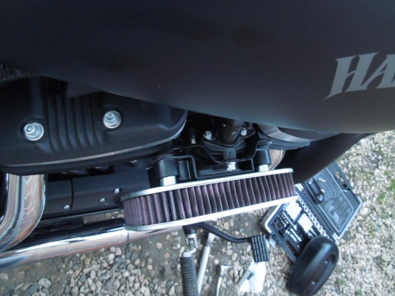

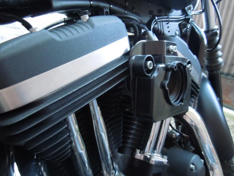

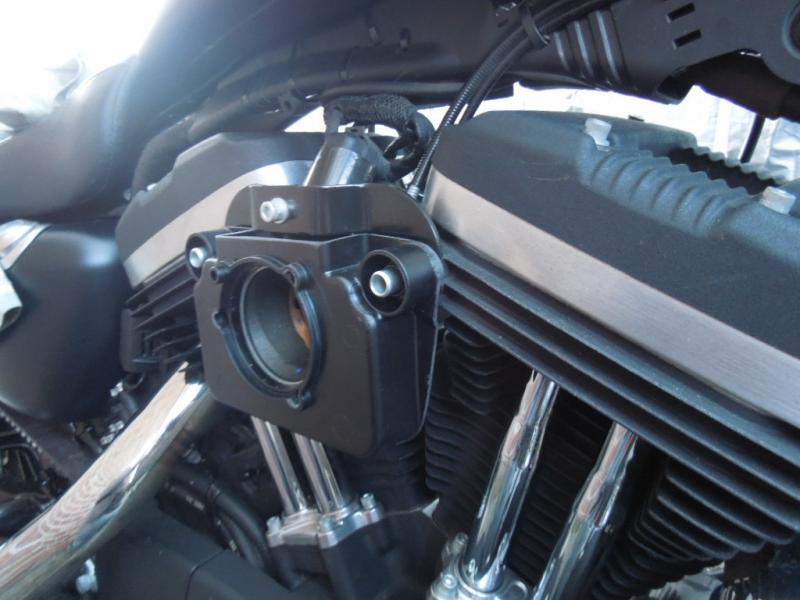

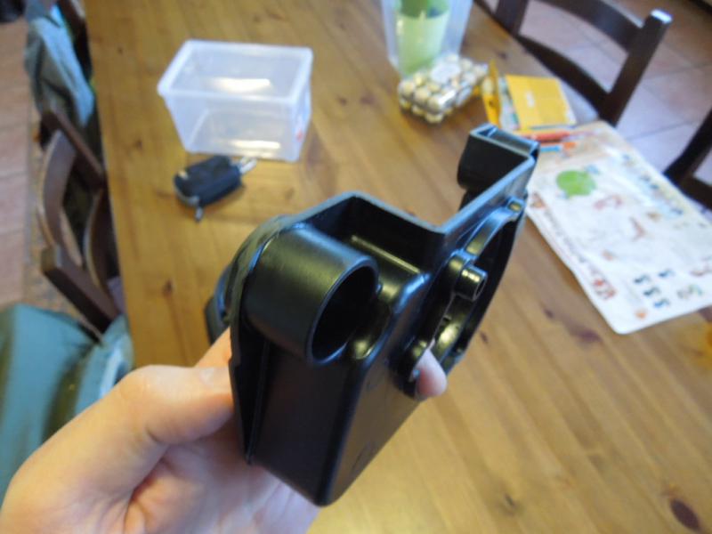

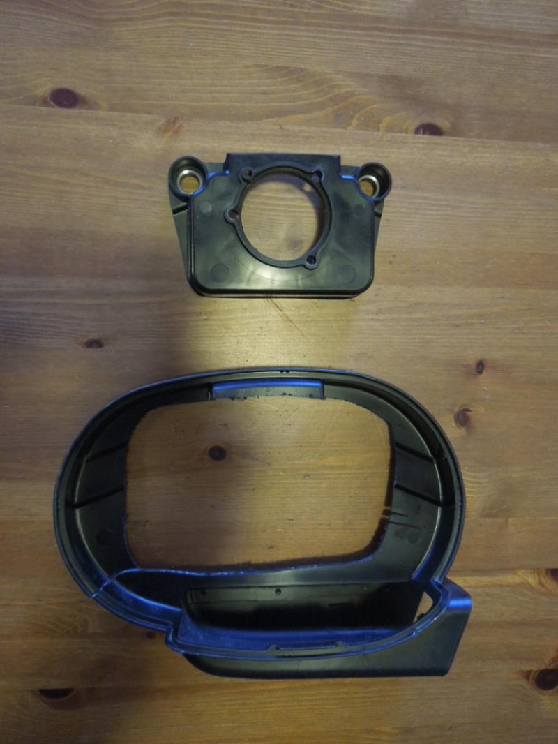

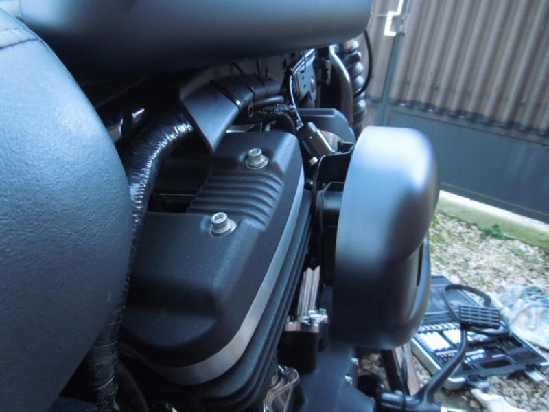

Aujourd'hui petit décapsulage de la boite à air.
En voyant le rendu sur les forum US j'avais un peu peur mais bon, qui ne tente rien n'a rien...
Démontage de la boite à air, effectivement le plastique un très épais, la moco ne s'est pas foutu de nous pour cette boite à sardine Shocked
Je pensais pouvoir l'attaquer au cutter chauffé mais vu l'épaisseur aucune chance, si ce n'est de faire un carnage !
Donc au final, une bonne scie sauteuse, du papier de verre, un peu d'huile de coude et on arrive à quelque chose de pas dégueux je trouve, en tout cas bien plus propre que ce que j'ai pu voir sur le net.
On the bike...
Le filtre...
Et le cache.
A terme j'envisage de changer le filtre par un K&N HD-1212 (celui qui correspond au filtres des 2014) qui est plus rond et permet de mettre un cache rond.
Lun 2 Mar - 19:12 (2015)
