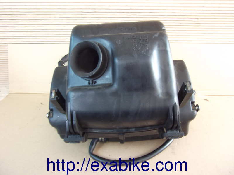

Voici la petite entrée d'air d'un 1200 bandit qui fait tout de même 100 ch à 8500 tr/mn, ça fait relativiser le "faut que ça respire!"

Soit sensiblement le meme diametre que la pipe d'admission d'un sporty

C'est quand plus gros que le snorkeled du Sporty, mais c'est normal, il est réglé "pauvre" d'origine.
Pour moi, il n'y a pas de différence entre une légère modif de la boite à air + réglage carbu/injection et un kit Méga respire SE !

Hum, pour apporter ma pierre à jetter, toutes les machines citées disposent de boites à air, ce n'est pas le cas du XL, et les plus gros moteurs cités bénéficient en plus d'une admission d'air forcée (dynamique) qui assure justement le gavage de cette boite pour en sortir les fameux 200 chevaux...
