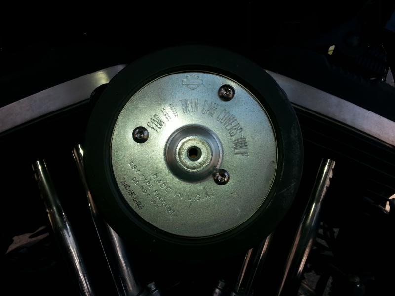

Vendredi, j'ai fait monter mon stage 1 par le conces' (pas bien, je sais...) avec un filtre à air comme ceci:
Et d'un je me dis... Est-ce normal que le filtre soit blanc?? Ou ils ont oublié de le "graisser"...??

Messages: 4 327
c'est pas un filtre SE ? donc filtre "sec" ?
si oui les filtre SE "sec" ... ça se graisse pas...ça se nettoie à la soufflette

Bon, je viens de regarder de plus prêt (pendant ma pose), c'est écrit dessus : Dry type element do not oil...
Désolé pour le dérangement... Embarassed
Je ne savais pas que ce type de filtre existait en version "sec"...
Je croyais que seul les filtres mousse (type cross) était ainsi... Rolling Eyes

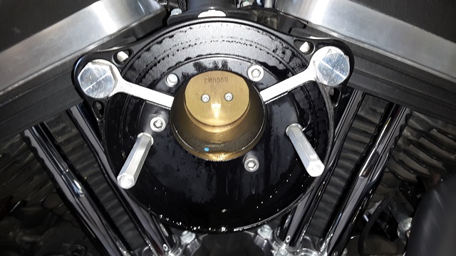

Salut les gars, tout à l'heure j'ai nettoyé ma meule, et j'en ai profité d'avoir les clé pour démonté le couvercle du filtre à air
Ca fait beaucoup d'huile, non? Surtout en bas

Les reniflards qui ne réinjectent pas assez vers le clapet d'admission d'air...rien de grave, c'est juste que ça fait crado...

Les 2 gros boulons sont trop serrer tu croit?

Non je ne pense pas. C'est juste les 2 canaux qui ramènent les vapeurs d'huile ne sont pas assez proches du clapet d'admission. C'est ton support de filtre qui est conçu comme ça, tu n'y peux rien.
A moins qu'il manque 2 petits tuyaux en caoutchouc comme sur le filtre d'origine.
Il faut juste nettoyer plus souvent.
Il se peut aussi que les membranes des reniflards dans les culasses soient hs, mais pour les changer, il faut démonter, ça arrive souvent et ca ne craint rien de les laisser comme ça.
Sinon l'autre solution, c'est de mettre des reniflards avec un filtre, comme j'avais sur mon Nightster, tu l'a sur mon avatar.
En tout cas, rien de grave. Ça fait juste sale Rolling Eyes

Je ne pense pas que ce soit un problème de positionnement des canaux puisque d'origine les puits arrivent dans le filtre à l'endroit des vis donc très loin du papillon.
Ça doit être plus interne mais je ne sais pas comment c'est fait...
En tout cas ton filtre doit être bien huilé Laughing
