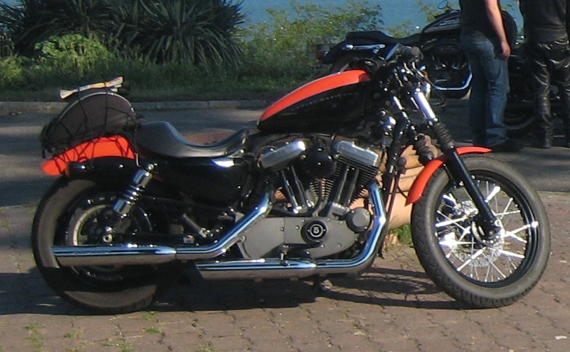

Sans faire avancer le debat , juste pour le rendu monté
