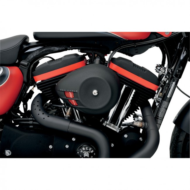

J'ai vu que le teardrop iconique de S&S est incompatible avec ce filtre.
Mais il y a une version modernisée l'Airstream.
J'ai vu et cela pourrait être super sympa en repeignant les grilles du même jaune que ma moto, dans ce style :
Mais le prix du filtre + une bombe de la même teinte que mon 8 + réussir la mise en oeuvre (comment préparer le grillage pour le peindre), ça rend le projet très hasardeux Laughing
