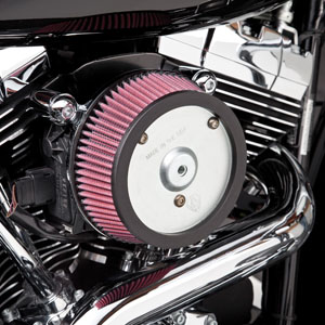

Dans la mesure ou j'ai fait le choix de mon FAA (ça sera un AN big sucker stage 1), j'ai pas trop envie de me farcir les 66 pages de topic sur les différents modéles et le "quel est le meilleur..."
J'aurai juste voulu savoir si ce modéle le cover est juste une finition esthetique ou si il faut absolument l'avoir pour rouler? Je pense que oui mais sai-t-on jamais...
Je pose la question, car, j'ai le pot, je récupére le FP3 demain, et là question budget ça commence à être sec, je souhaiterai donc prendre FAA et le cover un peu plus tard.
Si ça craint j'attendrai pour passer le stage 1 mais si j'ai tout au garage et que ca ne pose pas de soucis autant faire la modif...
donc est ce que je peux rouler avec le FAA nu comme ça ?
Merci

tu peux mettre une vis pour boucher le trou du milieu.
en effet c'est le filetage pour mettre une vis pour fixer le cover.
sans vis...ba le filtre sert plus a grand chose vu que l'air passe par le trou....
mais avec une bête vis ça le fait Smile
sinon tu te fabrique ton cover...une plaque de ferraile, tu découpe, tu perce, tu peint ...et roule simone.
il est top ce filtre....

Ok merci, comme quoi j ai bien fait de demander, je ne pensai pas que le trou etait débouchant.
c est clair qu il est chouette, le cover qui me plait c est exactement celui de ta photo, mais il coute le prix du filtre... ils s emmerdent pas! Je vais tenter le cover home made, et si ca chie je me saignerai un peu plus pour un cover tout fait tant pis, je ne prend pas de risque pour mon moulin
