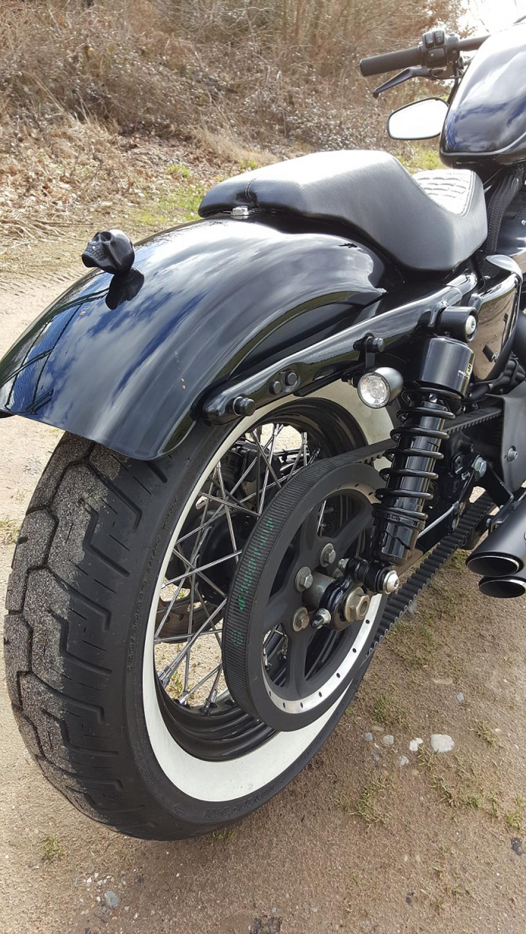

Moi j'ai utilisé des bouchons de pied de chaise enfoncé sur des vis BTR, ça donne ça :
