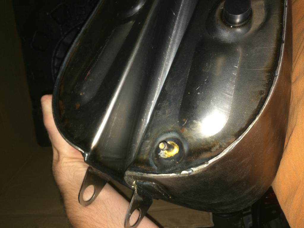

Bonjour, je suis un peu perdu Par le remplacement de mon gros réservoir de 18l double compartiment
Contre mon nouveau de 12l type peanuts
En gros je pense que je dois supprimer le trop plein ! Sa c'est ok
Pour le robinet je dois prendre Quoi comme model A dépression ?
Le petit raccord où l'on vient brancher une durite sous le reservoir est remplis de brasure il est à percer ? ou faut le chauffer pour retirer la matière qui le bouche ?
Merci 😊 Pour votre aide

Le trou est bouché .. Je chauffe ou je perce

Si je dis pas de bêtises... le trou bouché est la mise à l'air du reservoir, logiquement il y a un capuchon en plastique branché dessus.
Tu peux le laisser bouché à condition d'avoir un bouchon de reservoir ventilé.

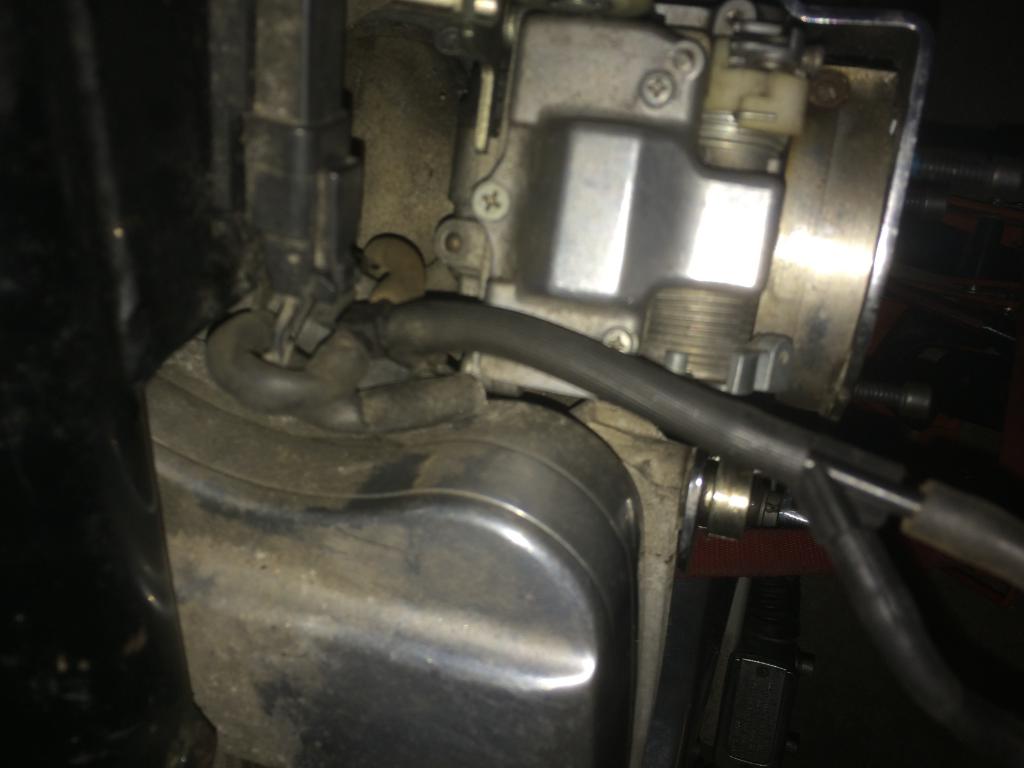

En bout du voes il y'a un Y
Faut il que je supprime le Y pour me raccorder en direct sur la mise à l'air de mon reservoir ?

Pas du tout laisse le y raccordé à ton robinet (si celui ci est à depression)

Je vais acheter un robinet neuf ! L'ancien était sur le déclin ..
Et il me faut un model montage à droite
Donc un morceau du Y sur le robinet ok !
Et l'autre bout du Y 🤔 ?

Prend un robinet a 20 euros sans dépression dans ce cas. Et tu supprimes le Y en reliant le capteur voes directement au carbu. Si tu regardes bien ton Y relie le robinet a depression, le voes et le carbu (avec un robinet simple, plus besoin du tuyau qui va au robinet :-) )
