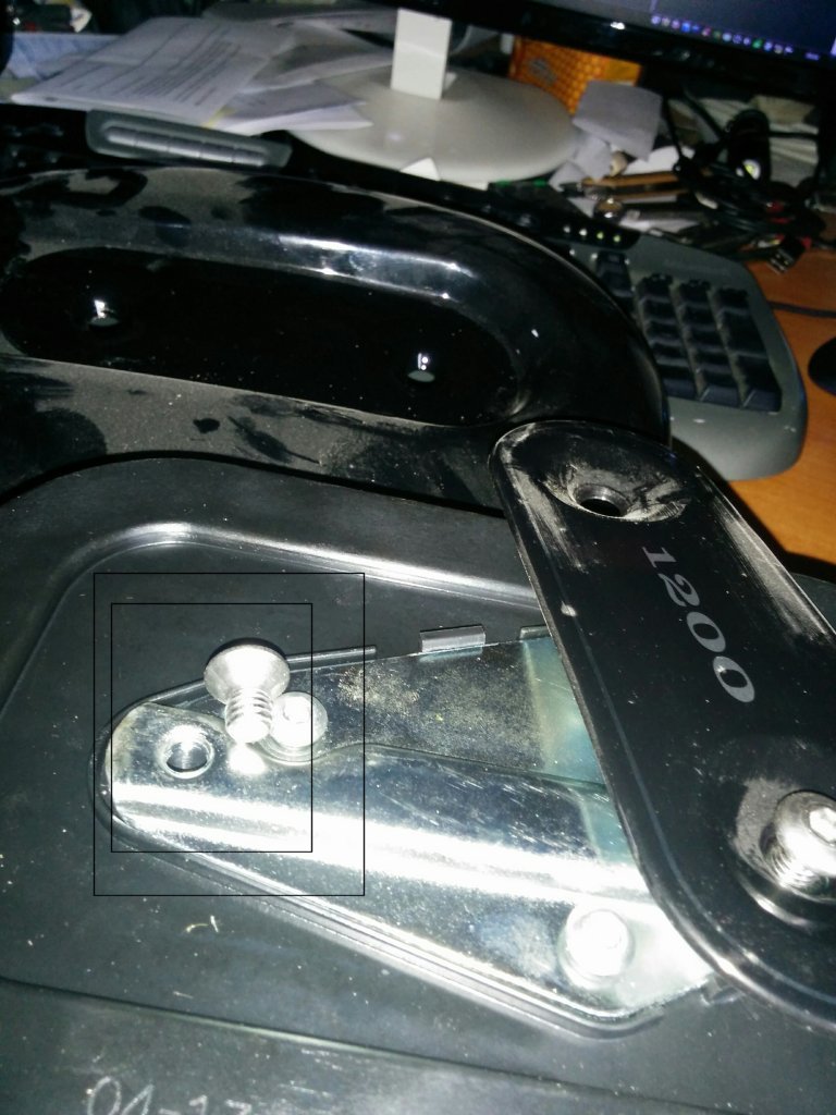

En voulant demonter mon filtre a air, une vis est passée au travers! Evil or Very Mad
elle tourne dur dans le "vide"! La piece qui tiens le filet doit etre cassée,tout l'ensemble tourne et impossible
d'avoir la vis qui tiens le couvercle de mon filtre.Comme je n'ai pas la possibilité de passer par
l'arriere pour peut etre aider,je vais devoir tirer a force sur le boitier et "arracher",
en douceur quand meme, l'ensemble filtre-carbu hors de la pipe d'admission! Et la,j'aurais tout en mains pour ouvrir
la boite.Du moins,je l'espere! A moins que quelq'un a
une autre idée? Avant de passer a la maniere forte,je recherche donc un boitier (boite a camember),d'origine
de 883 xl 53c de 2001.
Si une ame sensible a ça dans le fond du garage (a bon prix),je suis preneur. Okay
Merci.

est ce que tu arrives a passer un truc genre tournevis plat ou autre qui te permette de dévisser tout en tirant la tête vers toi Question

@Ed : J'ai essayé en tirant sur le boitier,nada! Evil or Very Mad
je vais essayé en soulevant la vis comme tu dis avec des coins de plastique ou bois
pour pas esquinter le chrome! j'aurai pas le temps avant ,ce soir je crois.
@ fredlsn: a part la photo de la boite, je sais rien faire d'autre.
On dirais que la vis est passée au travers et quelle n'arrive plus a reprendre le filet au retour! Crying or Very sad

@sam: la photo n'avancera rien, je sais pas demonter le couvercle.
Tu auras juste la tof du filtre sur la becane et c'est celui d'origine Very Happy

essaie de choper la vis avec une pince étaut et tu tires en meme temps

Pas possible avec la pince etau,la vis est au fond d'une gorge! Evil or Very Mad
J'arrive a passer un fin tournevis derriere la tole (ou il est inscrit 883)
et faire pression en devissant mais la vis ne veut rien entendre! Evil or Very Mad

souder un truc sur la vis Rolling Eyes

J'y ai pensé, Okay
A faire en dernier recourt,avant,faut trouver une vis de remplacement Okay

tu parle bien de cette petite vis de merde là ?
ou c'est pas foutu pareil sur un 2001 ?

Okay C'est celle la mais en plus long.

et derrière c'est une plaque a peu près pareil avec un filetage qui retiendrai ta vis ?
si oui,... et si ta vis tourne dans le vide, c'est juste une question de force d'extraction...
je comprends que ça doit être chiant à tirer dessus...mais si tu arrives a trouver le bon truc pour forcer vers l'extérieur pendant que tu dévisses ...y a pas de raison que ça sorte pas...
ta vis tourne dans le vide cause filetage foiré ... Ok faut juste réussir à lui faire mordre un filet encore bon en tirant dessus comme un âne et en dévissant... s'il y avait plus de filet du tout elle viendrait toute seule...
