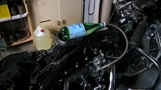

Le carbu à Mousse, Saison 04 Episode 09  Mr. Green
bon après re-re-re-re....... démontage, j'ai vérifié l'aiguille, elle est au troisième cran , la bague plastique et le circlips bien en place, donc à priori tout est bon de ce coté là, donc on remonte sans tout bidouiller.
j'ai essayé la méthode de mon pote, c-à-d idem qu'avec le WD40, mais avec du nettoyant frein projeté sur la pipe d'admission. la différence, le WD s'enflamme, le nettoyant frein te fait caler le moteur, ce qui est mieux quand t'as des retours au carbu. et en plus, ça se vaporise beaucoup plus fin que le WD
à la différence de la dernière fois, je n'ais pas remonté mon gros tanker, j'ai pris un résé de 48 pour y voir un peu mieux  Mort de Rire
http://www.forumsportster.com/image/110/6/6/4/wp_20160724_16_27_00_pro-4ffb…
résultat, ben c'est qu'elle c'est bien mise à caler la grosse, après avoir projeté sur la pipe du coté du cylindre avant.
j'ai fait plusieurs essais, mais à priori y'a pas d'erreur, y'a bien une prise d'air.
bon ben plus qu'à commander tous les joints. tant qu'à faire je pense que je vais changer la pipe aussi, car une petite pipe de temps en temps ça ne fait pas de mal. Mort de Rire .
et la suite de notre feuilleton hebdomadaire dimanche prochain  Mr. Green Mr. Green Mr. Green

Vous remarquerez grâce à la dernière photo que Mousse ne boit pas que de la bien et contre toute attente ,on découvre qu il s abreuve de Sampelegrino, elle en prend une claque le mythe de Mousse et sa bière !!! Mr. Green Mort de Rire
