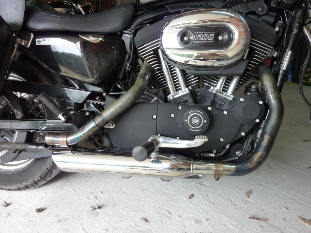

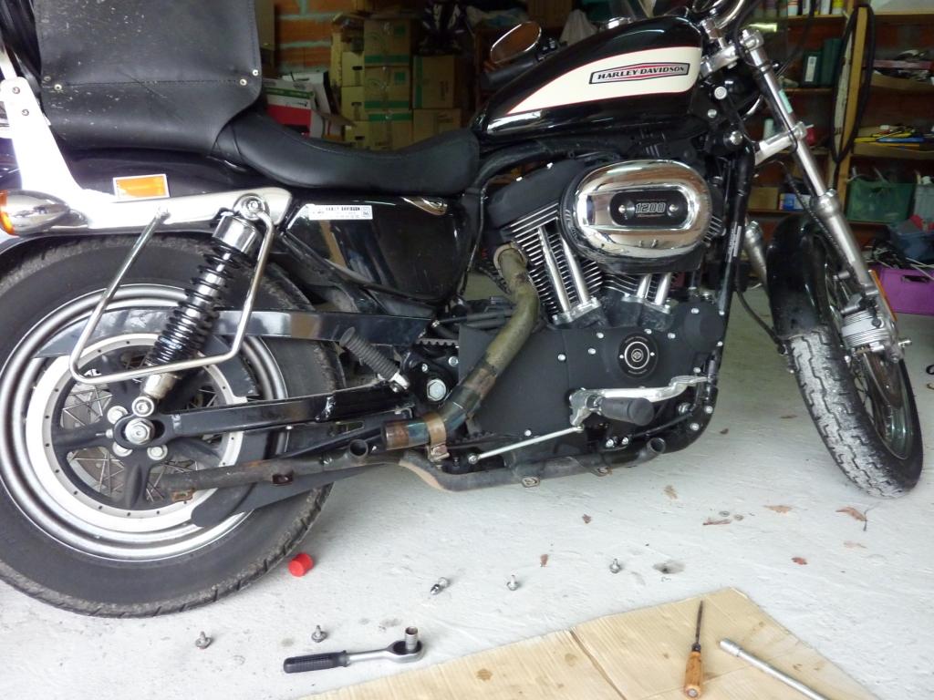

Desserrage des lignes d'échappement
Déconnexion de la sonde O2 et dépose de la ligne avant pour faciliter le démanchage du silencieux
Remontage de la ligne avant

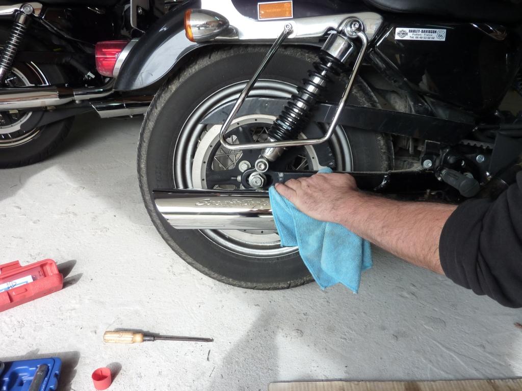

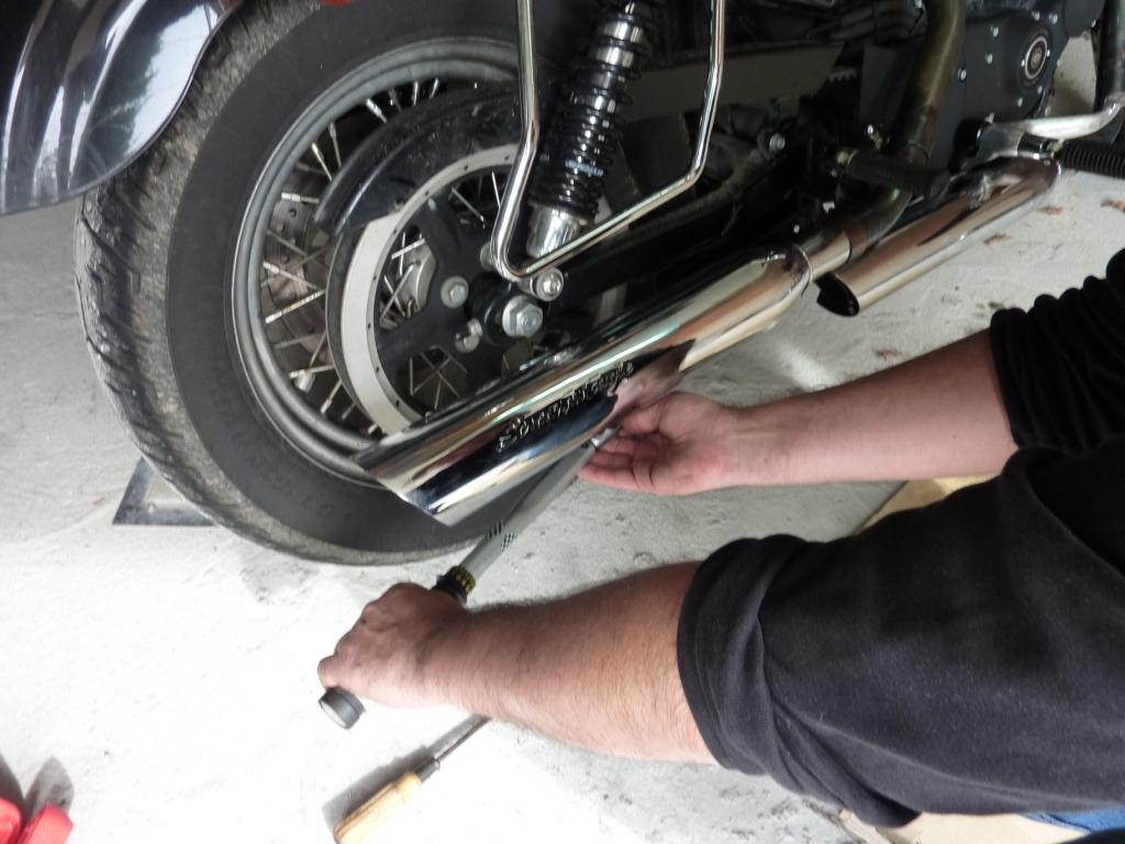

Remontage du silencieux arrière et serrage au couple de tous les écrous
Nettoyage pour enlever la graisse et les traces de doigt

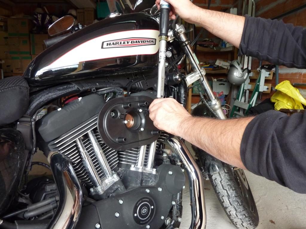

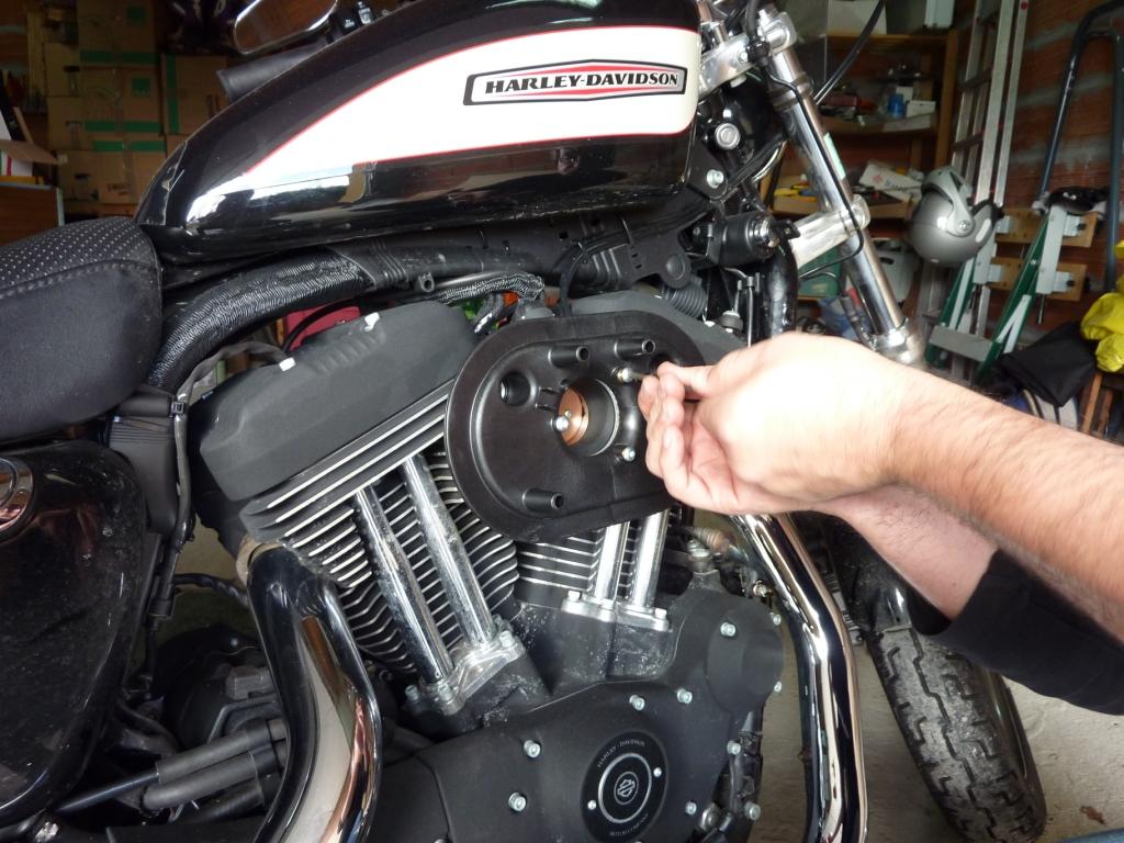

Dépose du filtre à air stock
La volute/support du filtre à air stock
Le support du filtre à air SE
Serrage au couple des vis creuses des reniflards de culasse.

Repose du couvercle
