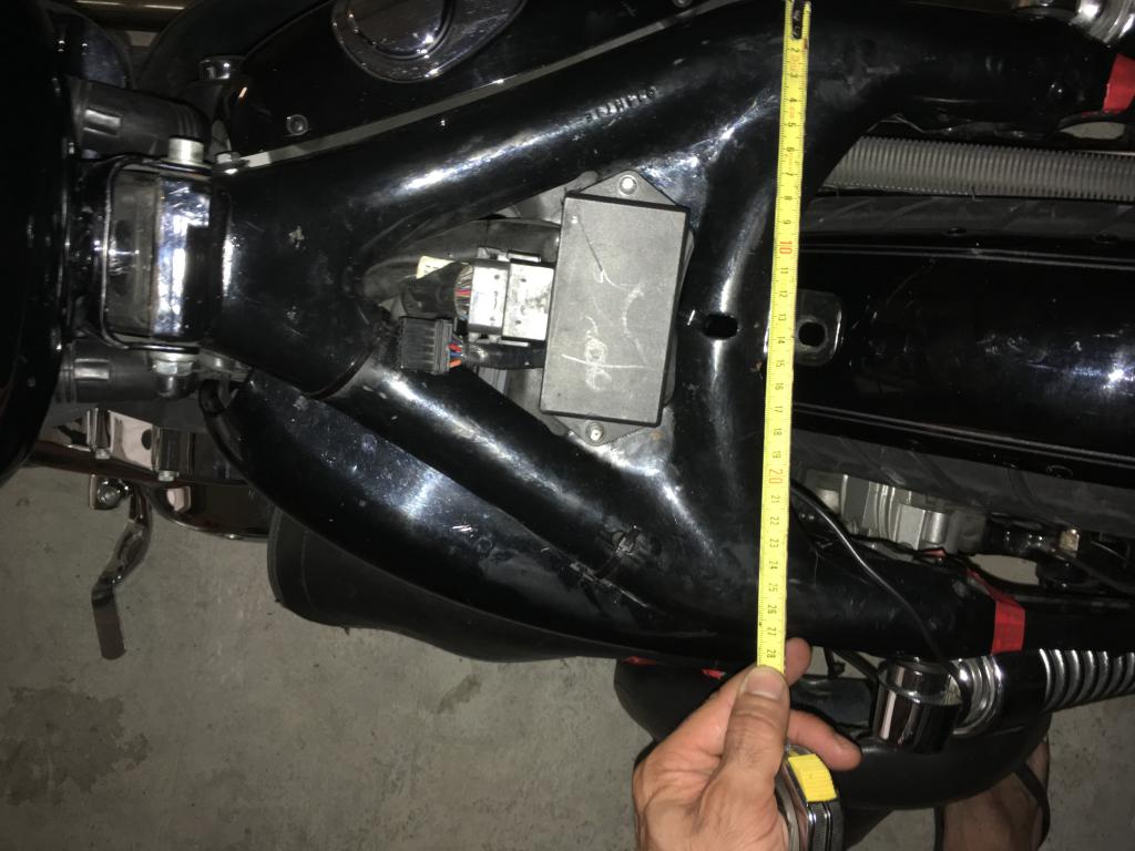

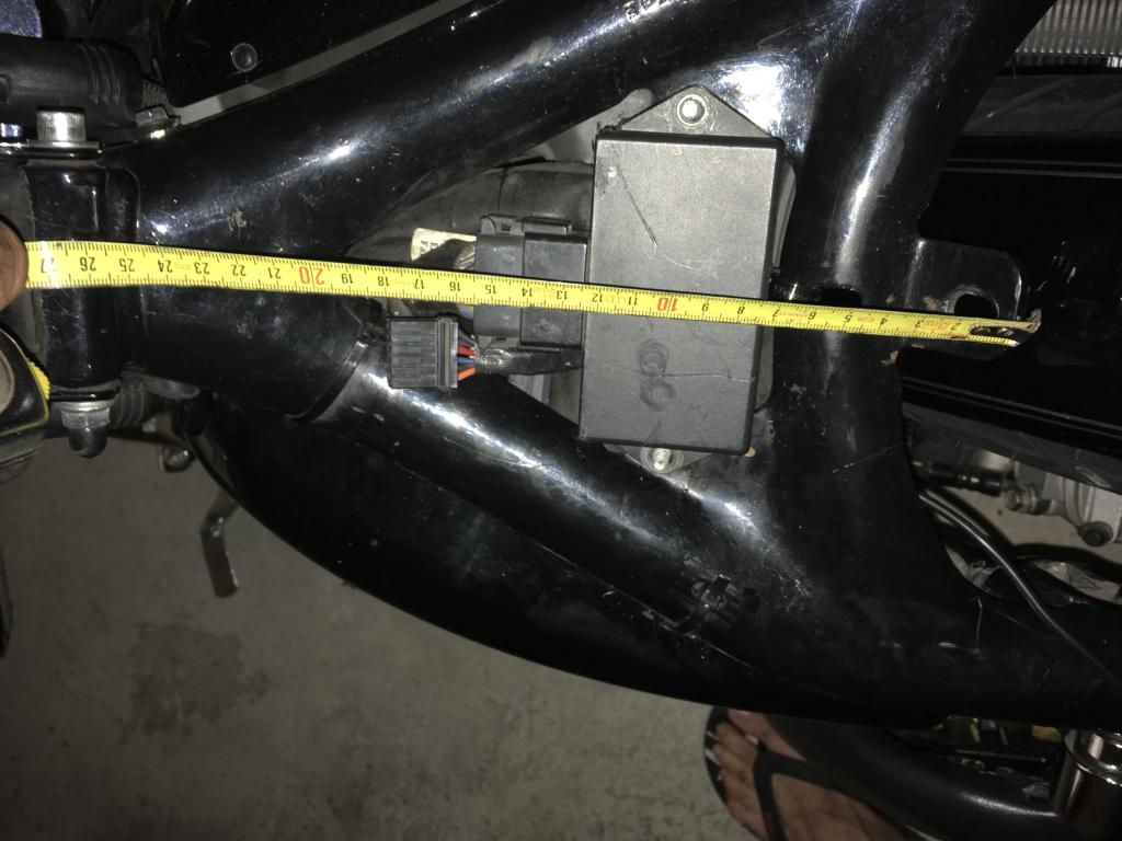

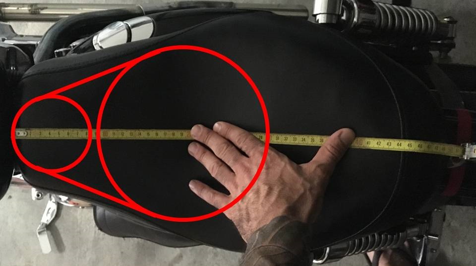

Bon j'ai mesuré mes cotes de ma selle actuelle pour voir les modifs possible...
Jvai devoir coupé quazi la moitier Shocked
En mesurant et me posant dessus collé au reservoir, je me suis rendu compte qu'on pouvait s'y mettre a deux si jme cale les cojones sur le resa...
Ma selle fait 50cm de long, dans le tuto stefd30 tu parles d'une plaque de 35cm de long, sur la photo en dessous, mon cadre je pourais pas aller a plus de 27cm (ou alors, jsuis vraiment mauvais) !
look :
25cm de large, moi j'ai 27,5 donc ca me va :

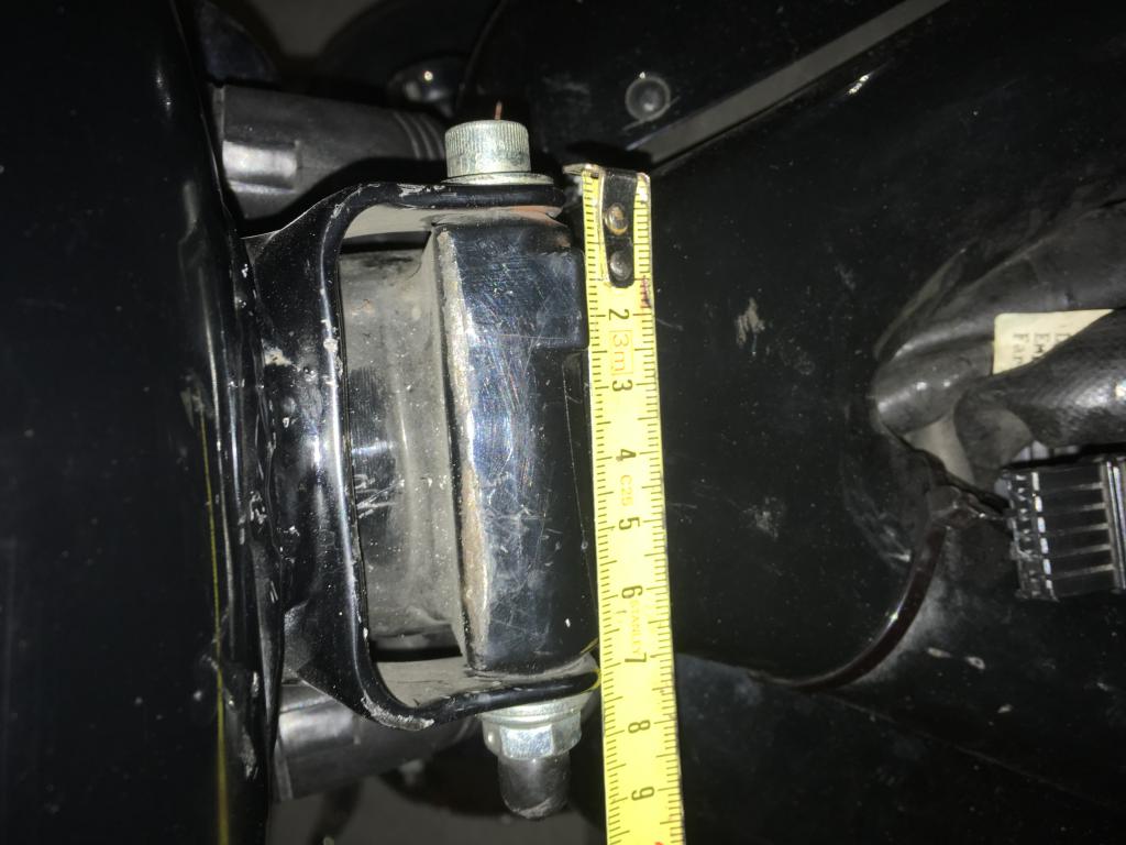

et devant pour la barre qui s'emboite sous le reservoir j'ai 6,5cm aulieu de 8... Ouin
Ma selle est une occas' acheté a un mec cool du forum ya 3 ou 4ans (greg83420), deja raccourcie par lui donc un peu plus, un peu moins...
C'est du plastoc dessous donc facile (ou pas) a retravailler pour l’affinée de chaques cotés et raccourcir en longueure, a mon avis.
Vous en pensez quoi ?

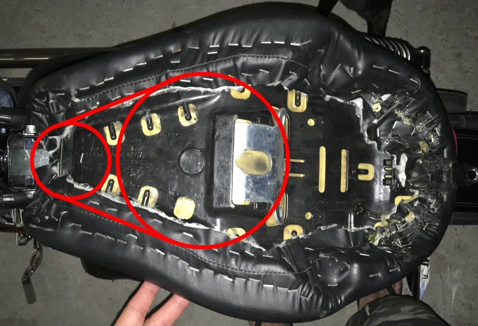

Bon, voila les "croquis" vite fait entre 2 clients...
Ce que ca pourrait donner en style solo bobber sans ressorts : (vos impressions svp ?)
Je garderais les supports avant/arriere pour fixation au reservoir et cadre (merci stefd30)...

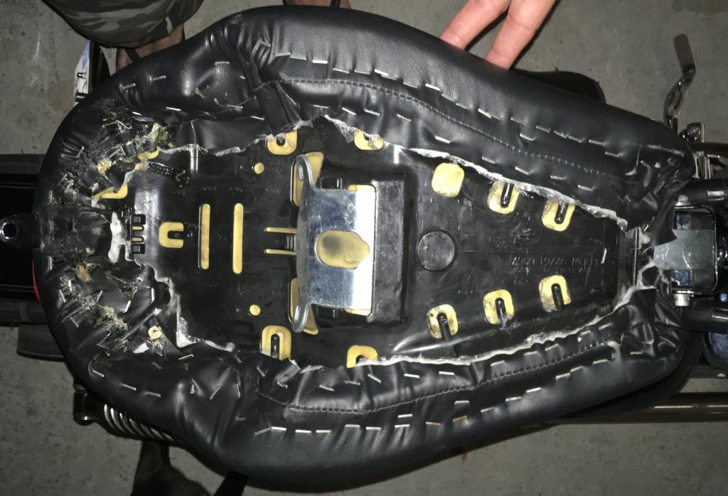

Pour la plaque je ppars sur 35 voir + de long car comme la selle est de type selle à ressort je la courbe à 25 histoire d' avoir un retour d'au moins 15 cm ( qui sera diminué par l' épaisseur de mousse, du coup ca touche pas le GB sauf la patte qui vient se fixer dessus ( mais c'est pour un GB d' origine )
Pour ce que tu veux faire , je l'ai fait aussi mais en partant d'une selle de 48 dont j'ai modifié la forme et refais la garniture et l' habillage , ca se fait bien faut juste etre minutieux pour la mousse Okay

Dac, donc si je fais sauter les agrafes sous la selle, que je sort delicatement la mousse jaune pour la réutiliser (si ca marche pas j'en ferait une autre).
Je fais un gabarit de la forme de ma futur selle, je trace, je fais ma découpe (sauteuse ? Disqueuse ?), et apres je remet la mousse et des agrafes, donc le tour est joué ?
Non ?! Embarassed

Evite la disqueuse ce plastique de merde fond Confused , vu ta découpe il te faudra prévoir une patte de fixation arrière et réfléchir à son point d' ancrage pour pas que ce soit disgracieux
Selon ton épaisseur , il va te falloir ou un nouveau revêtement ou le découper et peut être le coudre pour pas avoir de faux plis dégelasses ou l' impression qu'il baille
