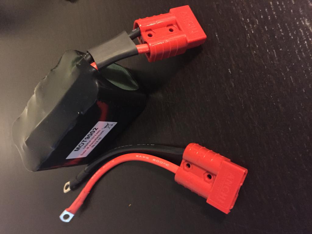

Mon boitier electronique se trouve avec la batterie suite a la modif de la selle et du garde boue, pour gagner de la place et ranger tout ca correctement avec le cache qui ferme bien j'ai commande une batterie plus petite.
colis recu cet aprem mais la elle est rikiki Shocked
Vu la taille vais peut etre reussir à me servir que du klaxon Very Happy

Si mes yeux ne me trompent pas la capacité est de 5Ah, c'est même pas gagné que tu parviennes à démarrer, hormis si l'ampérage au démarrage est vraiment élevé ce qui est très peu probable.
C'est qui le vendeur génial qui t'a fourgué ça ? J'espère qu'au moins c'est pas cher ton accu de modèle réduit...

Faudrait au moins 4x plus de puissance...

Euh la ca va pas le faire...voila celle qui est sur la mienne
http://www.masolise.com/batterie-moto-lithium-12v-harley-bmw-c2x11547348
Pas si petite mais bon plus pratique quand même Mr. Green

Et surtout, la tienne sort 480A de CCA! Okay
Et c'est sans doute la caractéristique la plus importante. Wink
"CCA : Le CCA (Cold Crank Ampair) est caractéristique de la capacité d’une batterie à pouvoir démarrer un moteur. C’est l’intensité maximale que l’on peut tirer de la batterie pendant une période de 30s. Pour savoir s'il est possible de démarrer un moteur à partir d’une batterie, il faut comparer le CCA à l’intensité nécessaire au démarreur. A noter que la définition officielle du CCA est celle donnée à -18 degC. Cette valeur augmente en fonction de la température."

Mouais enfin faut pasd trop s'enflamer Mr. Green
si l'on prend un démarreur de voiture de 1.2 Kw la batterie debitera 100 A pour un 4 cylindres
480 A sur une batterie de 18 Ah comme les daubes montées sur nos HD comment dire ... Mort de Rire

Oui ça me semble léger aussi , vais aller la brancher et je vais bien voir

C'est vrai qu'en soi cela ne parait pas exceptionnel.
Mais il ne faut pas oublier que la batterie d'El Penguino est miniaturisée et qu'elle ne sort que 9,2Ah.
Elle fournit donc une puissance au démarrage intéressante.

Apres le montage de cette mini batterie la moto démarre au quart de tour sans peine

C'est assez étonnant que ça puisse démarrer avec une capacité si faible. Tu aurais la fiche technique avec l'intensité au démarrage stp ?
Tu as essayé de voir combien de démarrages d'affilé tu pouvais faire avant qu'elle ne commence à fatiguer ?

Non pas tester 15 000 démarrages
La fiche produit
http://www.all-batteries.fr/batterie-moto/harley-davidson/1200/xl-1200-n-ni…
