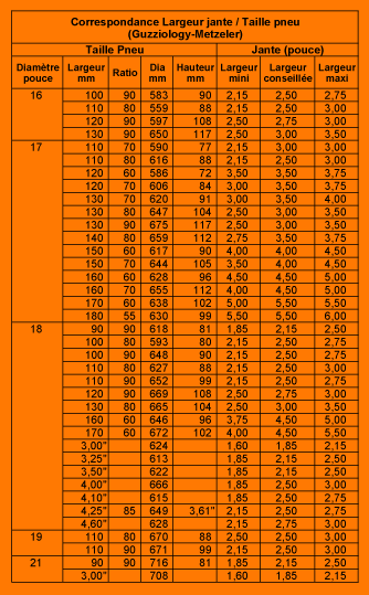

recap des modif par hd:
Trob a écrit:
Voici les 2 tableaux postés par departement44 mis à jour (en Anglais).
Source : http://www.hdwheels.com/Product.htm
edit du 28/11/16 :

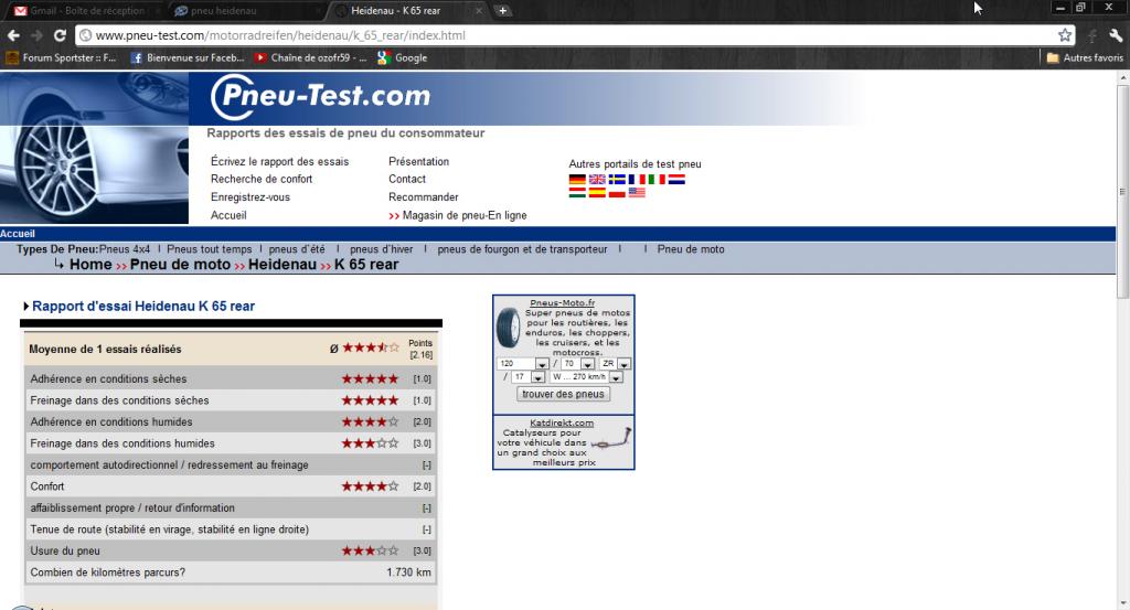

Heidenau ? bof, à 20 € de mieux il y a du prouvé et sûr, le Night Dragon
http://ssl.delti.com/cgi-bin/rshop.pl?details=Ordern&cart_id=62581588.1…

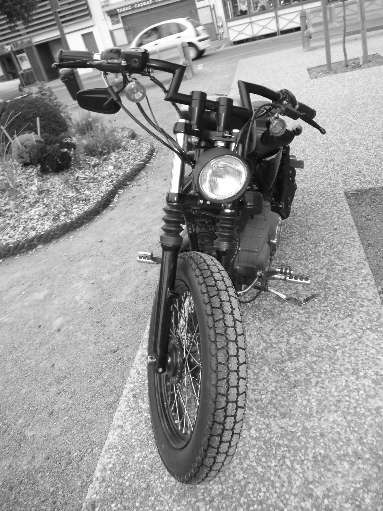

geek_inside a écrit:

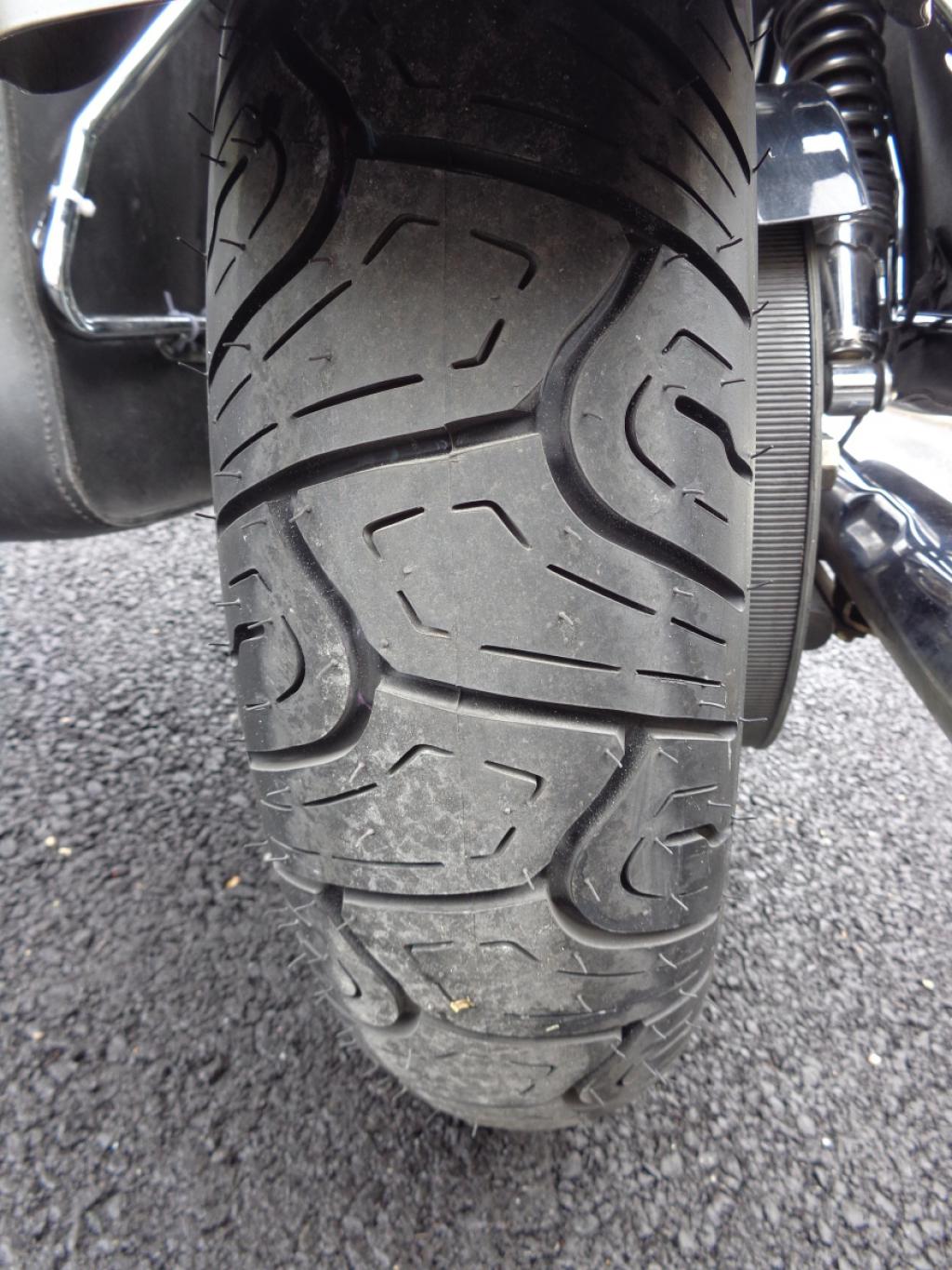

Voilà ce que donne le Night Dragon à l'arrière:

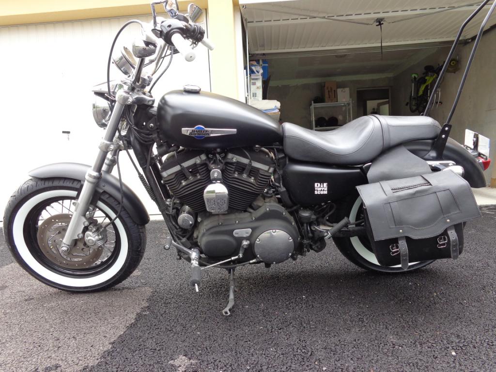

dd a écrit:
ptite photo du cm2 milestone

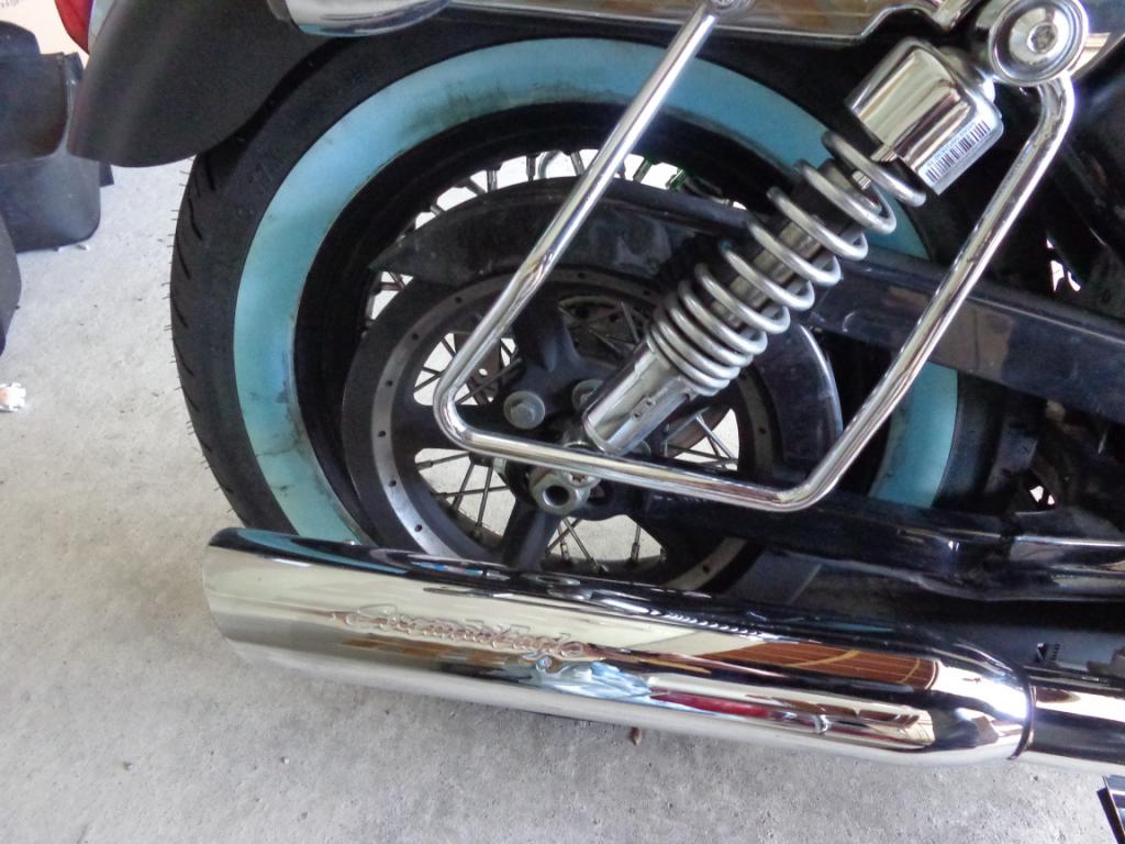

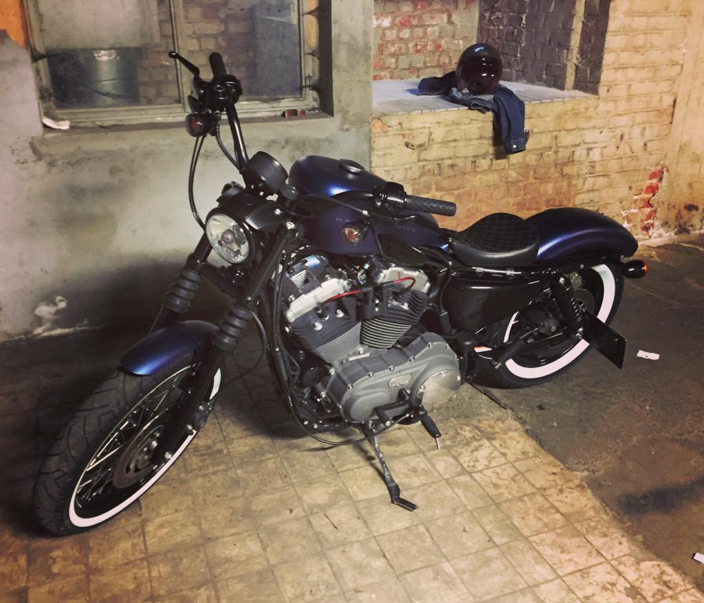

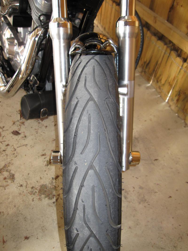

Haryon a écrit:
Comme prévu, pour le pneu arrière, j'ai repris un Continental Milestone à Flanc Blanc...pour l'avant ben, idem Mr. Green
Pour ceux que cela intéresse, la bande de roulement:
Pneu avant:
Pneu arrière:
bon ben comme tout les flanc blanc...tu arrive chez toi avec des flanc bleu
Place au nettoyage... Lors de ma dernière révision chez Dual Mano je lui avait demandé avec quoi il nettoyait les flanc blanc...
réponse du cif ...
au final, elle est contente et moi aussi Very Happy
arrière pneu continental milestone flanc blanc 150/80R16 77 H
avant : pneu continental milestone flanc blanc 130/90R16 67 H

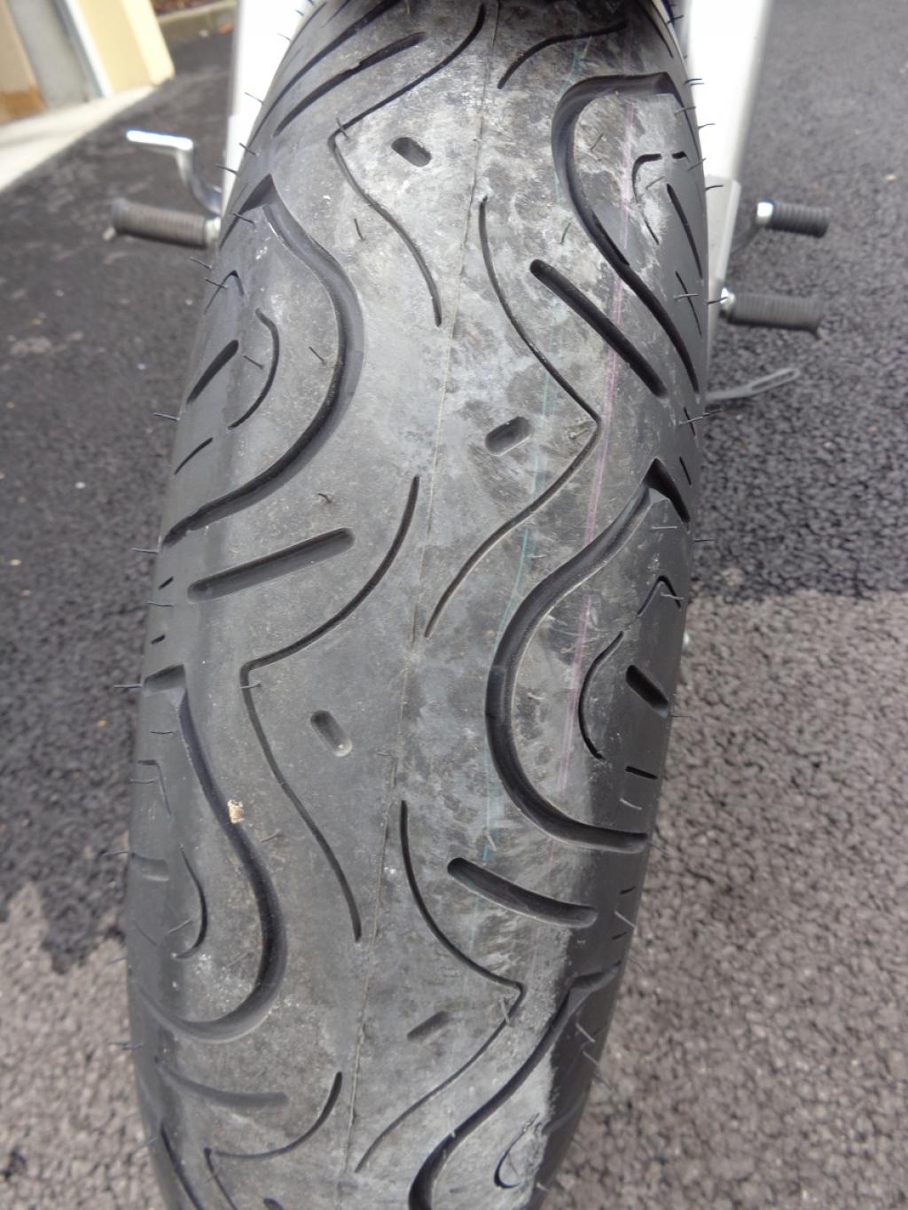

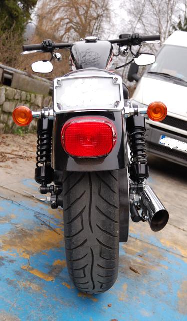

nikko91 a écrit:
Et voilà aussitôt levé direction la bécane pour mesurer le pneu et prendre une petite photo ( à l'arrache désolé )
verdict 157mm pour le metzeler ME880 en 160/80/16
j'ai récuperé la moto hier soir donc je me rendais pas compte dur rendu dans la nuit mais je trouve ca pas mal du tout !! ca fait bien mastock comme j'aimes Embarassed
voilà une photo en attendant mieux

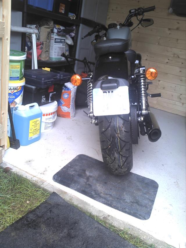

JeanBen a écrit:
Retour sur l'installation des SHINKO flancs blancs.
Les photos suivront mais là le garage c'est pas terrible Sad
donc concernant l'avant, dimension commandée 130/90 R16, mesuré après montage : 136 de large quand même !
l'arrière maintenant, commandé 150/80 R16, mesuré après montage 146 de large… un peu déçu de la largeur CEPENDANT l'image que dégage ces pneus est superbe ! ils sont vraiment très beau, surtout l'avant (comparé à un DUNLOP dont le dessin laisse vraiment à désirer…)

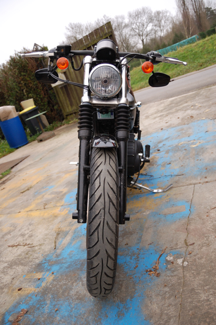

JeanBen a écrit:
Et voilà les photos

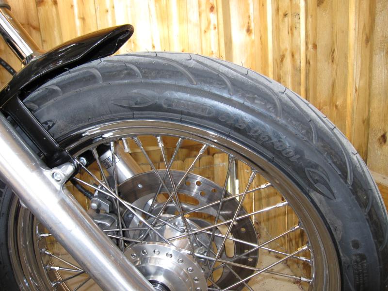

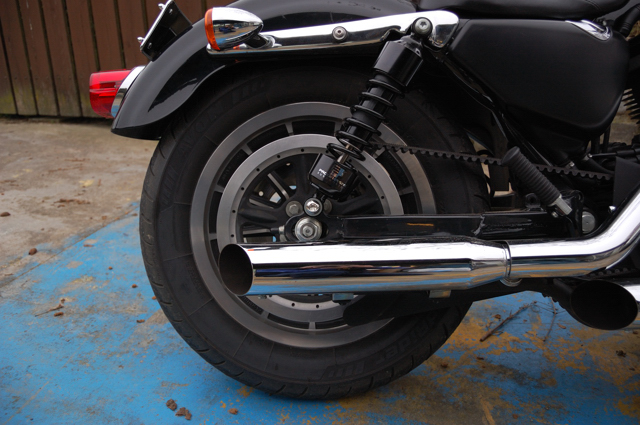

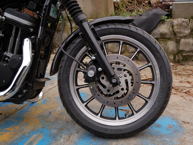

Pooki a écrit:
Si je peux faire avancer les choses
Pneu bridgeston 170/70/16 taille réelle 172, sur un voile de 4.5" il reste 5mm entre la courroie et le pneu.
Avant
Apres
Montage des GT 502
Premieres impressions il font plus "modern" que les D 401 , par contre ils sont aussi large Okay et sont badgés HD
j'ai cru comprendre que c'etait un pneu pour softail à l'origine
Indice de charge équilavent par contre ils sont en indice V et non H , au touché la gomme acroche bien à la peau Shocked en tout cas en sent la difference avec les 401 tout aussi neuf et montés et gonflés aux pressions identiques
Voilà le pneu monté :
Pour l'avant :
Aucun retour puisque je n'ai pas démarré la meule Mr. Green on verra le WE prochain , sortie de 800 / 1000 kms à venir Wink

wild hogs 45 a écrit:
Heu, chrilouk, sur ton magnifique Iron j'ai bien l'impression que tu as du Avon Venom, et tu en pense quoi ? Cool
salut wild hogs 45 oui c'est bien des avon Okay j'en suis super content mieux que les dunlop je décroche moins
enfin ceci dit je ne suis pas un sauvage Mr. Green Okay

Bon, après un maigre 70 kilomètres vu le temps neigeux et pluvieux, ma première impression avec mes nouveaux Pirelli Night Dragon, c'est que ça a nettement moins tendance à décrocher de l'arrière.
C'est ce que je cherchais Smile
Edit - et à l'instant 20 kilomètres de mieux sous la pluie, conduite prudente mais aucune mauvaise réaction de l'arrière. Je suis content.

chrilouk
Inscrit le: 26 Nov 2010
Messages: 6 717
Localisation: Belgique
ils ont un beau dessin Okay
>>> Fatboy ici <<<
Jeu 16 Déc - 17:38 (2010)
jde
Messages: 396
Mieux que le Dunlop, mais moins bien que le ME 880, amha...
Bon, c'est que du détail Mr. Green
PS : tu as quoi sur ta brêle ? pas moche du tout...
