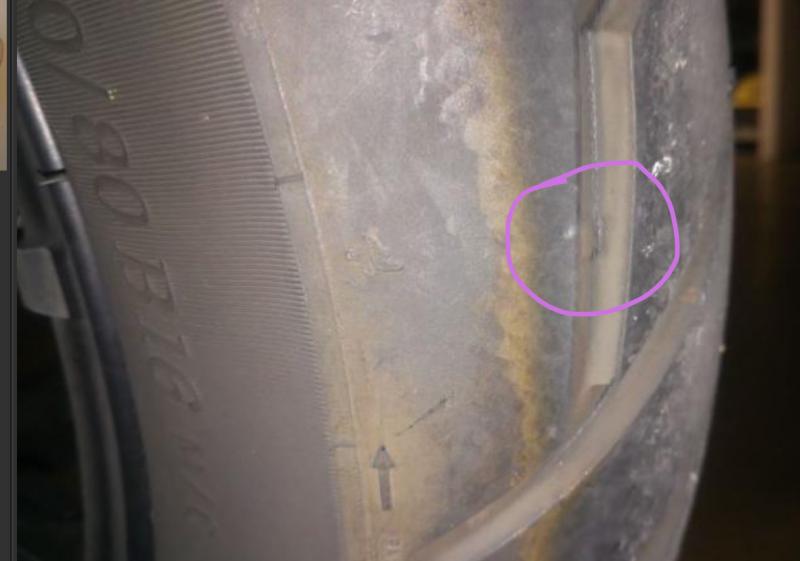

Bon j'ai trouvé le bibendum
Mais impossible a ce niveau de trouver le temoin d'usure Bannir
Tu es arrivé à mettre le nez dessus sur ton pneu ?

En plein centre de ta photo du haut, légère bosse dans la rainure
Ta encore des bornes à faire Okay

Dans le sillon latéral et pas central  Shocked
Bon je reregarderai ce soir car là j'ai beau zoomer sur la photo je ne vois aucune bosse moi

C'est toujours situé à la perpendiculaire du Bibendum

Oui j'imagine bien que si ils prennent la peine de mettre un marquer c'est pas pour mettre le temoin d'usure 10 cm au dessus Mr. Green
Merci Rotorhead je suis retourné voir et effectivement il y a une légère bosse, mais alors vraiment très très legere....
Je vais pas m'inquieter pour le moment je montrerai ca a mon gris quand je devrai y retourner.
Merci du coup de main en tout cas Okay

De rien, idem sur la mienne, il est vrai que c'est franchement discret, j'ai comparé avec un pneu de bar et la on vois vraiment bien les témoins.
