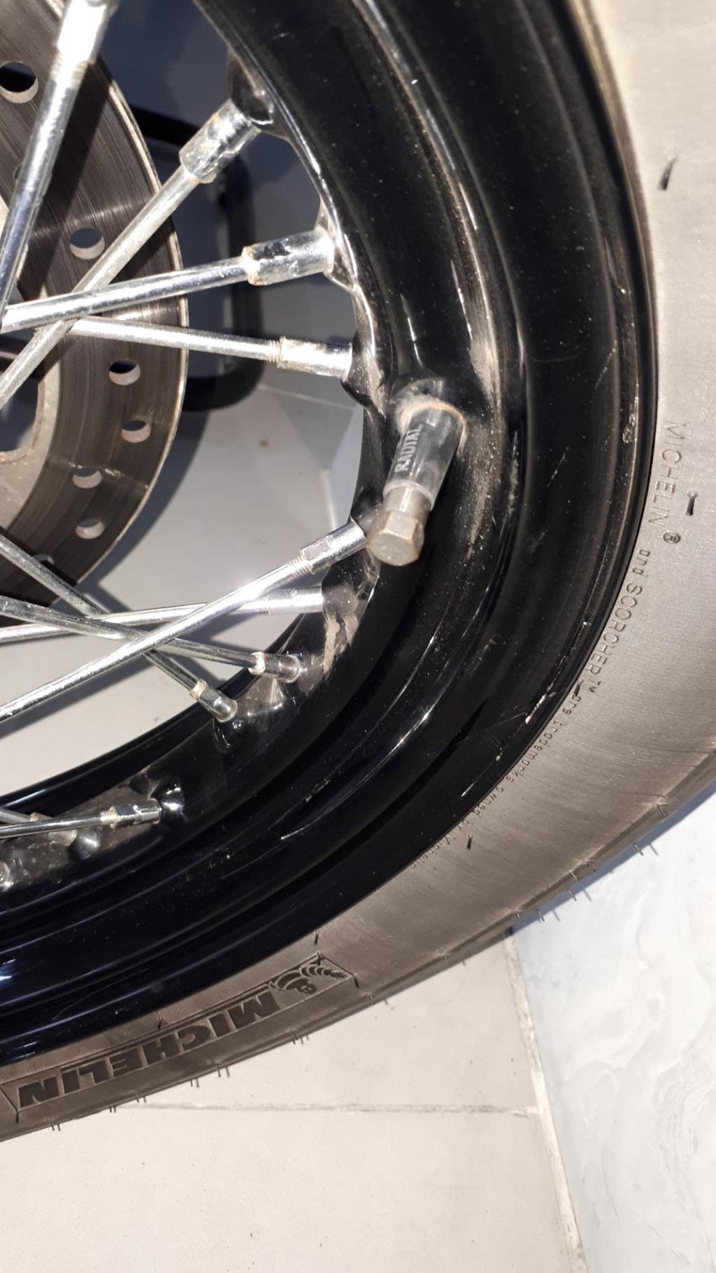

salut les gens :
sur que la question a ete abordee quelque part mais je trouve pas , ( et j ai cherche pourtant Sad
donc ma meul a des jantes a rayon , les pneus sont tubeless mais histoire d en etre sur pour pas commetre l irreparable lors d une reparation
je me demandais si malgres le fait que les pneux soient tubeless que le vendeur m a confirme , je trouve les valves plutot suspectes
en general une valve tubeless a une embase elargie celle la on dirais un truc entre tube et pas tube ??
si un proprio de sportser a rayon 2015 ou autour , peut confirmer que c est pas louche , ca me rassurerais un peu
bon y a pas vraiment de methode autre que demonter ( ou alors tourner la valve a la pince si ca tourne c est tubeless si ca explose , t a perdu
dans mon coin les gens cappable de fixer un pneu tubeless c est a tous les coins de rue , c est meme eux qui jettent des cloussur la route pour appater le client , mais une crevaison sur une roue a tube de cette taille avec ses outils exotiques , ca finirais par charger la meule sur un char a boeuf et rentrer a saignon sur 3 semaines pour aller fixer chez le cons ...
merci de votre pitie

les pneus sont peut etre tubless mais jantes à rayon = chambre à air puisque la jante elle n'est pas étanche  Okay

ca c est la therorie .. les jantes peuvent etre scellee avec une bande adhesive et monter des pneux tubeless , apres pour un tubeless la jante doit avoir un profil adequat ( goutiere ) les jantes a rayons ont ce profil et peuvent etre montee en tubeless , il semblerais meme que ce soit par defaut apres un certain millesime , les pneus tubeless montes sur des jantes non tubeless c est limite foireux et pas conseille
je me demandais si il y a un moyen sans demonter ou detruire le tube ( si y en a un ) de savoir ce qu il y a dedans , genre au moment de reparer c est carrement deux options differentes dont une est limite pas faisable en raze campagne au vietnam
bon dans le doute : une bombe anticrevaison et ca repart , tubeless ou pas .. faudra atendre l autopsie pour etre fixe Sad

sur ton 12 t'as une chambre à air , d'ailleur tes pneus sont des michelin scorcher avec marquage TL TT ( montage tubless et chambre à air )

C'est vrai que l'emplacement de la valve est louche... Shocked
J'ai jamais vu un montage comme ça... scratch

parce que t'as des roues batons , sur celles à rayon la valve est latérale

Ah ok... C'est vrai que je n'ai jamais de bécane avec des jantes à rayon...
Ceci explique sans doute cela!! Mr. Green

Centrale à l avant, latérale à l arrière.
