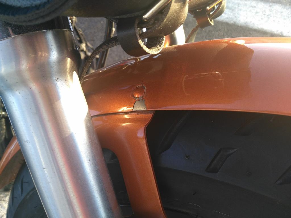

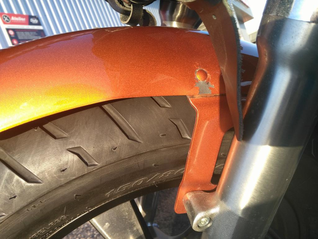

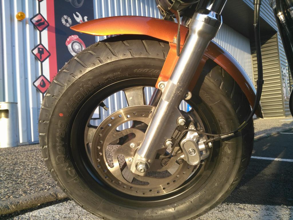

Bien le bonjour.
Bon je sors de chez dafy, il est arrivé tellement de couilles que j'ai pas fait gaffe, ils m'ont monté un Pirelli night Dragon 150/80 16 à l'avant. C'est normalement les dimensions du pneu arrière.
C'est normal ou bien?
Parce que le truc c'est qu'après avoir prit la moto, un gars vient me voir m'indiquant qu'il y avait un problème : qu'ils ont reçu deux pneus avant au lieu de un derrière et un avant.
Et là je vois que le pneu monté à l'avant est un arrière...

je peux en parler, j'ai commandé en Pirelli night dragon un 13/90/16 avant et un 150/80/16 arrière et j'ai reçu les 2 mais pour avant. il existe le 150/80/16 pour l'avant et l'arrière. Le 150 avant existe en monte sur d'autres motos.
La différence est dans l'indice de charge 71 pour l'avant et 77 pour l'arrière, c'est mon garagiste qui s'est aperçu au montage ( front au lieu de rear ).
Le transporteur m'as repris le pneu et je vais recevoir le bon pneu...enfin j'espère.

Effectivement, devant c'est bien un 150 80 16 71H nommé front.
Du coup ca fait quoi de rouler avec un 150/80 plutôt qu'un 130/90?
D'accord le pneu est plus large, mais question tenue de route? Calcul de vitesse faussée parce que pneu moins haut?
Ça jouerai sur le freinage? Parce que j'ai l'impression que ça freine moins bien...
Réellement je sais pas si je garde comme ça ou si je fait poser la bonne dimension.
Dans un sens, pour une question d'assurance, la question ne se pose pas... faut changer!

Question différence de diamètre le 130/90 = 117 mm hauteur pneu, le 150/80 = 120 mm; il y a 3 mm d'écart, en diamètre de roue, cela fait 6 mm de )plus.
Ce n'est pas une grosse différence.

Mais faut que je vois avec dafy pour l'histoire de l'indice charge du pneu, même si je gardais celui qu'ils m'ont mis, normalement c'est un 73H il me semble à l'avant, là c'est 71...

Et de mon côté aussi ça bouge.
Je viens de les avoir au tel, ils vont me reprendre mon pneu avant, et les pneus avant arrière aux bonnes dimensions et bon indices vitesse/charge devraient arriver samedi.
Et pour la ptite histoire, ils m'ont niqué le garde boue avant
+ donc la bourde d'avoir commandé les mauvais pneus.
+ m'avoir monté un mauvais pneu à l'avant.
Je sais pas encore ce que je vais réclamer mais ça va négocier sec!!!

Ils sont assurés pour les dégâts provoqués par eux et ils doivent te remettre à neuf.
Ils ont été forts.

Pour le garde boue, évidemment ils vont le changer à neuf Wink c'est prévu.
Et aussi pour l'erreur sur la commande de pneu, ils me font revenir, du coup le montage sera offert.
Après c'est pas que je veux faire gratte-sou ( même si je suis en Auvergne Mr. Green ), mais je peux pas laisser passer toutes ces erreurs comme ça, ils on intérêt à faire un geste..!

Bon.
Les choses s'arrangent. Les bon pneus sont montés, avec les poses offertes, reducs sur les boudins, et quelques remises/cadeaux en parallèle, ils ont fait des conneries, ils ont bien assumé.
Juste j'attends fin de semaine prochaine pour récupérer mon garde boue ...
