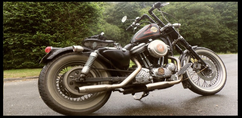

druman34 a écrit:
merci DD ... Okay il est pas vilain ce  Milestone au niveau look.
Très peu de différence de prix entre le noir et flanc blanc. Du coup ça fait réfléchir ... Mr. Green
De toute façon, mon D401 est encore bon ...
Ca serait cool de le voir monté sur ta brêle! allez hop, APN !!!! Mr. Green
Niveau look au quotidien.
pas d autres photos dispo car en revision aujourd hui.
largeur du pneu pour un 130-90/16 Arrow 143mm Wink
Dim 5 Aoû - 16:04 (2012)

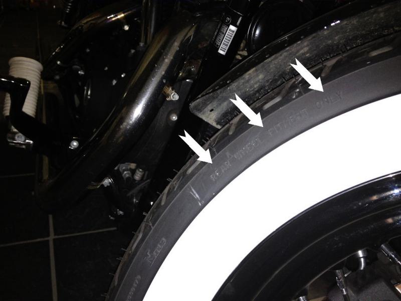

Salut, petite question au passage : quelle est la différence entre un MT90/16 et un 130-90-16. Je trouve que depuis que j'ai échangé mes Michelin contre des Dunlop à flanc blanc, D402 à l'avant et D401 à l'arrière mon Forty à de mauvaises réactions surtout de l'avant, on dirait que la direction est plus lourde et moins précise. Je regrette énormément les pneus Michelin. Dès que je les récupère je pense les remonter sur mon Forty.

As tu vérifier la pression ?
C'est la monte que j'ai, depuis le début, et je ne la trouve pas si lourde que ça... tout du moins elle ne me dérange pas... il est vrai que je n'ai pas le même point de comparaison que toi Smile

Patapouf, même pression que les Michelin. Pour avoir fait + de 1300 bornes avec les bibindum, il y a une sacrée différence. Meilleure tenue de route, grande precision, une direction nette et pas de tressautement, ni vibrations. Quand je récupèrerai les pneus Michelin, je les remonte en place des Dunflop. Tant pis pour les flancs blancs.

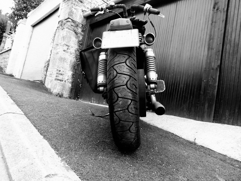

Voilà ce que donne le Night Dragon à l'arrière:

Bon je viens de comprendre, le poids des mots sont une chose mais la le choc des photos va tout me révéler:
ils ont monté un pneu arrière à l'avant. Je dirai bien quelque chose, mais il parait que ça ne ce fait pas.........pas pour l'instant.
Dés 14h00 j'appelle la cons pour voir ce qu'ils vont bien pouvoir dire. Quoiqu'il en soit, ca reste une faute majeur surement pas digne d'un pro qui en + te facture le tout 600€ (la somme cadeau de bienvenue pour l'achat de la bécane).
Si vous avez des suggestions au cas ils ou seraient pas très compréhensifs.......

Bah, ils risquent de te dire que comme le 48 a une jante avant de 16", il n'existe pas de pneu avant à flancs blancs pour monter dessus, donc ils ont mis un pneu arrière et comme un sportster, ça roule pas vite, ça pose pas de problème, etc
A toi d'argumenter en disant que le comportement du pneu te plait pas du tout, que tu te sens pas en sécurité (mot magique souvent...) et que tu refuses donc de continuer à rouler comme ça et qu'ils doivent te le changer car le pneu est pas conçu pour être monté à l'avant...  Bon courage !  Rolling Eyes Evil or Very Mad
