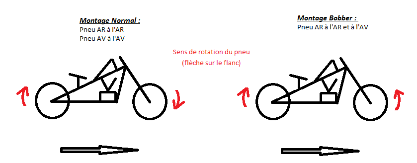

hd2b a écrit:
Alors pour la flèche, elle est dans le bon sens. Enfin dans le même sens que celle de mon Fat, donc y a pas lieu de douter.
Bah justement non, elle devrait être en sens inverse vu que c'est un pneu arrière mis devant...
Dim 12 Aoû - 14:35 (2012) Visiter le site web du posteur
Patapouf
Inscrit le: 21 Mar 2011
Messages: 4 632
Comme un bon (hum hum) schéma vaut tous les discours...
Dim 12 Aoû - 14:45 (2012) Visiter le site web du posteur
J'aime assez ta schématisation du Sporty Mr. Green
PAr contre pourrais tu expliquer au néophyte que je suis, la raison pour laquelle il faut mettre dans le sens inverse, un pneu AR lorsqu'on le monte en AV (je suis tenté de croire que cela tien au dessin des structures pour l’évacuation de l'eau mais je préfère etre certain)

Patapouf a écrit:
Pourquoi ça ? Le fait de se retrouver à l'avant ne change pas son sens de rotation, heureusement. Le profil du pneu doit être respecté : s'il a un sens de montage (ce qui n'est pas le cas de tous les pneus) il doit rester le même.
Lun 13 Aoû - 07:50 (2012)
Patapouf
Messages: 4 632
Jano dit vrai, c'est lié aux sculptures et à l'évacuation de l'eau...
Cela est dû aux contraintes exercées sur le pneu : l'arrière sert pour passer la puissance sur la route et donc favoriser la motricité, l'avant pour assurer la puissance de freinage.
Lun 13 Aoû - 13:24 (2012) Visiter le site web du posteur
Hé pas mal pour un cerveau de MIB Mort de Rire
Lun 13 Aoû - 13:31 (2012)
hd2b
Inscrit le: 20 Mai 2012
Messages: 4 077
Localisation: Bastia
Merci Pata pour ton crobar, alors moi, mes pneus sont comme le 1er ex.
Et visiblement les avis sont différents. On va tous finir comme Devos à force de tourner en rond. Bon, sans rire, je remonte mes Michelin et ensuite pourquoi pas des Avon MK2. La, tous vous êtes d’accord, sur les Avon y a pas de flèche. Parce qu’avec uns D401Ar et un D402 Av je trouve ça drôle comme montage alors qu’il existe le D404 (non pas pigeot……..hein le 404) et ce pour l’Av & Ar. Mais quelle taille en Avon pour remplacer le 130/90-16 et le 150/80-16 avec pourquoi pas un cerclage blanc OeildeLune.
