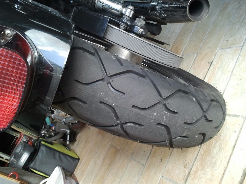

aujourd'hui exit les michelin d'origine, j'aurais fait 27000 km en un peu plus d'un an avec.
aucune confiance sur le mouillé, comme je roule tous les jours ça commençait franchement à devenir pénible.
Après avoir étudié pendant des lustres les différents candidats, je me suis décidé pour les pirelli night dragon.
Les pneux plein de parafine je commence par 20 km sur du "sec" ca glissouille un peu mais je m'y attendait.
Après mon rendez vous je reprends la moto sous la pluie, et là c'est une rélévation.
Ces pneus même en rodage accrochent plus que les michelin, c'est incomparable, je suis pour la première fois en confiance sous la pluie (pas fanfaron non plus)
Je peux enfin freiner sans bloquer l'arrière ni craindre que l'avant décroche, même si je reste prudent pour le moment.
Finalement, michelin n'aura plus droit de monter sur mes jantes. je ferai peut-être moins de borne mais pour le moment la sécurité de ces pneus vaut le désagrément.

Je roule tous les jours 90 bornes, il n' y a que la neige qui m'arrete.
J'ai vraiment été scotché par la différence de ressenti au niveau de l'adhérence entre ces deux pneus et pourtant il sont neufs.
j'attends de voir ce que ça va donner une fois rodés, mais je suis déjà plus que satisfait de mon choix.
J'ai fait des tests de freinage c'est efficace
Ah, quand même ! Je commençais à me sentir un peu seul. Bientôt 20000 km en Night Dragon et j'ai toujours confiance Okay Comportement très sécurisant sur sol mouillé, et en Belgique, on a bien besoin de ça.
Côté longévité, je vais changer l'avant qui arrive au bout. Presque 20000, c'est respectable.
L'arrière a déjà été changé une première fois à 7000 km, ce qui est peu. Pourtant l'actuel arrière a encore plein de potentiel après 12000 km, peut-être le fait que le premier était un 150/80 -16 71 H alors que celui en place est un 150/80 -16 77 H ?
Avec ces pneus et mon double disque flottant à l'avant ça freine terrible Okay
