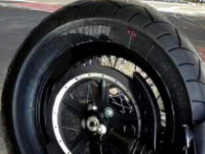

Connaissez-vous ces pneus ?
le pneu arrière a l'air assez large, avec un beau dessin!

@ Jenfi : ça ressemble a un METZELER Marathon Wink
certains membres du forum roulent avec ces pneus Wink

Et voilà aussitôt levé direction la bécane pour mesurer le pneu et prendre une petite photo ( à l'arrache désolé )
verdict 157mm pour le metzeler ME880 en 160/80/16
j'ai récuperé la moto hier soir donc je me rendais pas compte dur rendu dans la nuit mais je trouve ca pas mal du tout !! ca fait bien mastock comme j'aimes Embarassed
voilà une photo en attendant mieux

Nickel Nikko! bon look et bon pneu ... Okay
conclusion: metze 880 en 160= Avon Venom en 150= 157mm  ... Mr. Green on avance on avance les gars!   Mort de Rire
