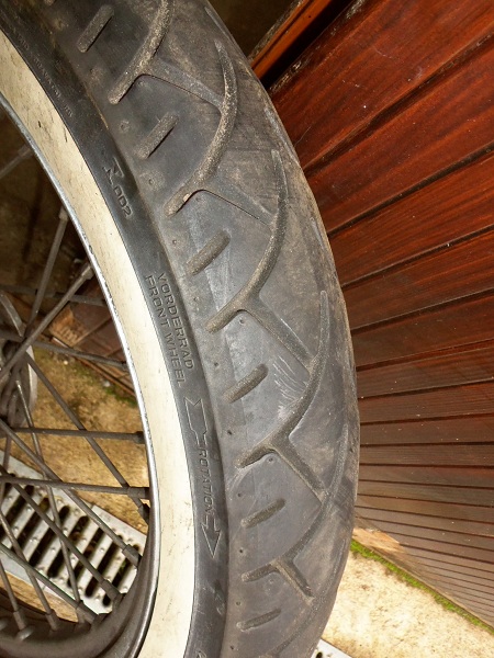

Une tof du pneu sur un site de vente:

Bonjour
je vais essayer de résumer tout ça......
sur sportster forty eight:
pneu avant d'origine : michelin scorcher 31 130/90B16 73H
pneu arriere d'origine : michelin scorcher 31 150/80B16 77H
on peut monter:
michelin scorcher 31 avantage: monte d'origine homologué, bon compromis sec/humide/usure inconvénient: étroit a l’arrière(142mm) ,prix concession HD
Avon venon am 42 avantage: large à l’arrière(157mm) ,bon compromis sec/humide/usure, montage hors concession possible inconvénient: pas de dimension pour la roue avant.
Metzeler ME880 avantage: large à l’arrière(157mm) si on prend le 160/80x16, bon compromis sec/humide/usure, montage hors concession possible, il existe deux références d'indice de charge 67 et 73 donc prendre le 73.
dunlop D401 avantage: large à l’arrière(156mm), très résistant a l'usure, montage hors concession possible inconvénient: savonnette sur humide
Michelin commander 2 avantage: bon compromis sec/humide/usure ,montage hors concession possible inconvénient: étroit à l’arrière
pneu ballon vintage (COKER, BECK, FIRESTONE, MK2...) dimension 500-16 très beau look sur le coté mais étroit a l’arrière: 130mm, nécessite la dépose du garde boue avant suivant les modèles.
Mer 9 Jan - 13:42 (2013)
