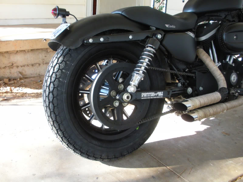

salut, qui roule avec des COKER BECK?
Lun 15 Avr - 07:30 (2013)
axel r
Inscrit le: 31 Aoû 2011
Messages: 515
Localisation: Berry
Vriament sympa ce Coker, j'aime bien le dessin, pour avoir lu le post complet il y a une plombe, de mémoire (mais je peux me planter) j'en ai pas entendu parler (du moins en retour d'expérience). Il se vend en France ou tu le fais venir de l'étranger ?
Lucky 13 en mode Apple Green
http://sportster.xooit.com/t10570-Mon-Night-Apple-Green.htm
Lun 15 Avr - 16:31 (2013)
jerome91
Inscrit le: 09 Nov 2011
Messages: 29
Localisation: la norville
Salut, pour l instant je cherche des renseignements, s ils sont plutot positif, je chercherais a les trouver au meilleur prix, etranger, achat groupé ou france. Si quelqu un a une adresse?
Lun 15 Avr - 16:50 (2013)
Messages: 28 662
Attention, comme tous les pneus "vintage", ils sont relativement étroits... Wink
