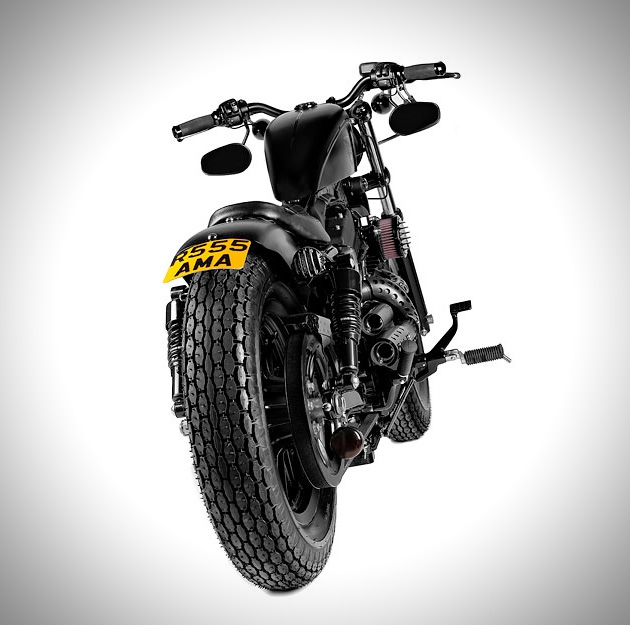

Attention, comme tous les pneus "vintage", ils sont relativement étroits... Wink
du 5 donc du 130 de large Sad

En fait il sont préconisés pour des jantes en 3" comme sur le forty eight. ce sont des pneus ballon , ils se retrouvent un peu pincés dans la jante
et une fois gonflés ils mesurent 138mm.
