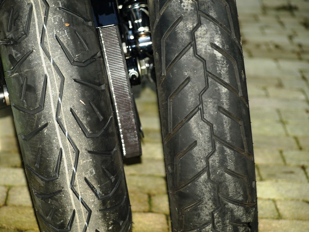

il reste de la place mesure pris au pied a coulisse, cote courroie 1,2cm, (je roule solo)
a gauche le Bridgestone 17/70/16 taille réelle 156/70/16
a droite Michelin d'origine 150/80/16 taille réelle 146/80/16
Dim 2 Fév - 02:40 (2014)
Messages: 18 943
beau cliché Okay et merci pour l'info Okay
et effectivement pour avoir vu le Michelin il fait pas bien large Rolling Eyes
Le problème qui se présente c'est que ton bridgestone ne fait que 157 alors qu'il est vendu pour 170. De ce que j'ai vu actuellement de shinko, ils sont juSte en cotations.
Il y a la courroie, mais aussi les vis de sabres dont les clignos...
De toute façon on n'a plus qu'à attendre l'essai de MEDOU83 du shinko 170.
