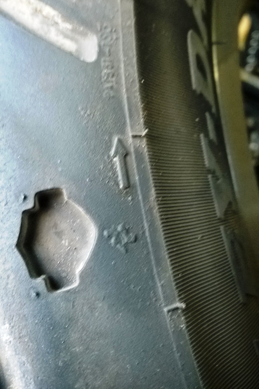

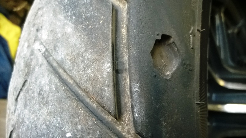

avec une envie (et un besoin because bouchons) de prendre la moto pour aller au travail malgré le fait que mon nouveau pneu n'est pas encore arrivé, j'ai ouvert le Manuel du Sportster ... pour y lire, page 135, que mon pneu serait encore bon! Shocked
Je suis allé au garage et j'ai vérifié: d'après le manuel, il faut chercher le petit Bibendum avec la flèche. C'est là:
Et bien, toujours d'après mon manouel, le témoin d'usure ("barre d'usure") serait juste au-dessus ... et d'après la photo, ce serait encore bon! Ce serait à cet endroit-là que le pneu est considéré comme trop usé, pas au milieu. Et en effet, on voit bien la "barre d'usure".
Je ne sais pas trop quoi en penser.
Perso, je trouve que mon pneu a une sale gueule, mais que va en penser la maréchaussée? scratch:
Lun 17 Mar - 19:54 (2014)
LA barre d'usure tu dois en avoir une aussi au milieu de la bande de roulement sur le meme repere, c'est la qu'il faut regarder
