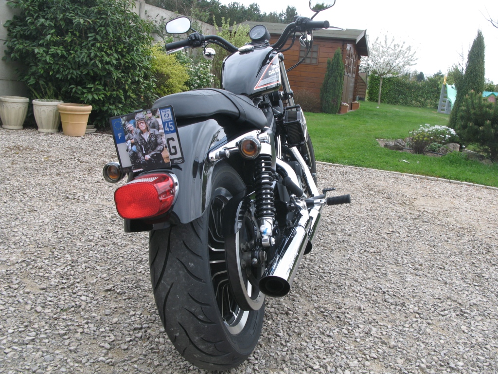

Le Avon Cobra est monté, il y a même les écailles sur les flancs du pneu. Mr. Green
Je confirme il fait bien 157mm de large, ça ne fait pas la galette du Scorbeurre. Okay
Reste plus qu'a voir sous la pluie si c'est bon ou savon. Rolling Eyes Mr. Green

+1 Il me plait bien moi aussi ce Cobra !! T'aurais pas d'autres photos de l'arrière de ta brèle qu'on le voit monté ? Mr. Green

@Dante34 ça donne une meilleure vue d'ensemble cette photo. Wink
@ Seattle pour le moment il y a encore mon Dunlop D401 à l'avant qui ne va pas rester longtemps, je voulais voir le Cobra monter. Oui un pneu doit être beau sur un Sportster. Mr. Green
Dans la semaine je fais changer le pneu arrière du Street bob par un Pirelli night Dragon, mais je garderai le Scorbeurre à l'avant puisque ce n'est pas une savonnette comme le Dunlop. Wink
