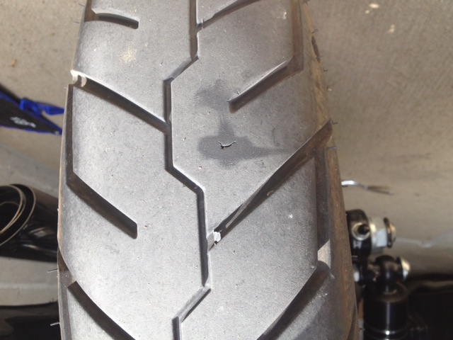

Mesdames, messieurs,
n'ayant rien trouvé avec la fonction recherche, voici ma question. L'un d'entre vous a t il déjà rencontré ce genre de soucis et comment cela se traite-il ?
Je n'ai rien retirer de cette crevasse que je viens de découvrir. J'ai enfoncé une aiguille (sans forcer) pour voir la profondeur : je n'arrive pas à la rentrer plus d'1 ou 2 mm.
La crevasse se trouve en dehors de flanc, sur la partie de roulage.
Le pneu à 10000 km (depuis hier, youhou) et à encore 1 mm de roulage avant changement.
Merci d'avance pour vos avis conseils Smile

tu passes chez un pro du pneu pour un contrôle... au pire, ils te feront une réparation ...  Okay
ça devrait pas te coûter plus d'une quinzaine d'euros ...

+1 Une genre de mèche

J'ai souvent eu ce genre de craquelure sur mes bécanes, tu baves ou mets de l'eau savonneuse dessus pour voir s'il y a une fuite.
Si cela ne bulle pas, pas de fuite, donc aucun soucis, juste l'étanchéité à surveiller.
Si cela bulle, comme dit, n'importe quel conc' ou gris te mets une mèche pour une dizaine d'euro et roule ma poule... (par contre la mèche doit être mise de l'intérieur du pneu, s'il te dit le faire sans démontage, change de crèmerie...) Okay
