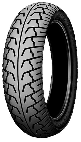

Après 13000 kms, le D401 à l'AR était bon à changer.
Il était hors de question de reprendre le même étant donné son comportement très limite sur le mouillé.
En lisant le post, 2 pneus semblaient se détacher, le Metzeler et le Pirelli. Par contre, j'ai eu plusieurs retours négatifs sur le Metz au niveau de son comportement avec l'usure et le Pirelli est un peu court en longévité pour moi.
Bref, j'ai décidé de tester un nouveau pneu: le K700J Dunlop
Il s'agit d'un pneu développé pour la Kawa GTR1000 donc prévu pour des charges assez lourdes et les contraintes d'une grosse routière au niveau puissance et surtout du couple. En terme de longévité, cela devrait être a même d'encaisser 9 à 10000 bornes voire plus. Bien sur, il est de conception assez ancienne mais quel est le pneu aujourd'hui en dimension custom qui bénéficie des derniers progrès en matière de bi-gomme ou de carcasse évoluée?
Bon au niveau look, on adhère ou on n'adhère pas. C'est vrai qu'avec sa rainure centrale, il a presque l'air vintage des pneus des années 70. En terme de largeur, il est mesuré à 150 mm donc il remplit bien le garde boue avec son profil bien rond.
Les premiers tours de roue permettent déjà de constater plusieurs différences par rapport au D401.
La première sensation bluffante que m'a procuré ce pneu est le confort. Incroyable, en passant sur une route défoncée qui me sert d'étalon, j'avais l'impression que mes pompes à vélo d'origine s'étaient transformées en suspension oléopneumatique alors qu'avec les D401, j'étais secoué comme un prunier (pressions: 2,5b D401; 2,9b K700). Avant ce constat, je n'aurais jamais pensé qu'un pneu pouvait avoir autant d'influence sur le confort d'une bécane!! Cet apport au niveau du confort est encore plus sensible en duo ou les talonnages sont un peu moins fréquents et surtout moins secs.
Un petit peu déroutant au début est le comportement du pneu lors de la prise d'inclinaison. D'un comportement neutre autour de la verticale, on a l'impression passé un certain angle de franchir un petit épaulement provoquant une accélération de la prise d'angle. Une fois habitué à cette caractéristique, on en profite et la vivacité du train arrière est améliorée. Gaffe tout de même à basse vitesse car ça engage pas mal tout de même.
L'accroche sur le sec est bonne mais je n'ai pas été chercher les limites. Une fois calé sur l'angle, le pneu est stable mais avec toujours une certaine sensibilité sur les rainurages longitudinaux. Autre petit comportement qui peut surprendre, en accélération sur l'angle, on a l'impression que le pneu se décale sur le coté, engageant un peu plus le virage.
Sur le mouillé, une amélioration notable du grip par rapport au D401 est perceptible. Mais cela reste un Dunlop donc, toujours nécessité d'une surveillance accrue des bandes blanches, goudron lisse et plaques d'égouts. Il convient d'adopter son allure en conséquence car les glissades sont toujours un peu présentes. Par contre, je les trouvent nettement plus saines que le D401. La perte d'adhérence est progressive tout comme la reprise donnant ainsi un comportement de glissade «grasse» plus prévenante et maîtrisable.
Est-ce du à la structure radiale? En tout cas ce pneu est surprenant par son confort. Le comportement sur le sec comme sur le mouillé restant dans la norme, s'il tient ses promesses en terme de longévité, je m'estimerai très satisfait.
Dim 3 Juil - 15:41 (2011)
Merci pour ce CR détaillé Okay
