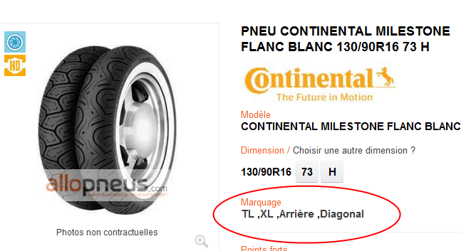

question aux pros du pneu :
je suis en train de voir pour changer mes deux pneus, pour l’arrière pas de soucis, j'ai deja la ref.
Pour l'avant j'ai trouvé, mais dans le descriptif il est indiqué "arrière"
Je suppose que c'est parce-que le pneu est plus gros qu'habituellement ...
quelqu'un pour confirmer que c'est juste "commercial"

non il peut avoir des sculptures differentes en function de son affectation
J'aime bien ces pneus là Okay d'ailleurs sur ta phot on voit bien et l'arriere et le front tyre
Mer 16 Sep - 13:39 (2015)

merde alors....du coup je ne trouve pas le pneu avant ....

pas le bon modèle, faut une charge de 73

je ne doute pas de ton avis ^^ je lis juste ce qu'il y a écrit sur le pneu d'origine (MICHELIN Scorcher 31) Wink
du coup si je roule avec un indice de 67..j'suis encore plus hors la lois...vu qu'il y a obligation d’être conforme aux trucs d'origines ^^
Mer 16 Sep - 13:57 (2015) Visiter le site web du posteur
Messages: 22 336
histoire de compléter mon ignorance en pneu, l'indice 67 (par exemple) indique un poids 307kg si j'ai bien vu sur le web.
Allo pneu indique :L'indice de charge est un code numérique qui correspond à la charge maximale qu'un pneu peut supporter.
La charge du pneu multipliée par 2 doit couvrir la charge totale de l'essieu de votre véhicule.
donc 307*2 = 614 kg ..
sachant que mon 1200 fait à vide 256kg, j'suis bon question sécurité et hors la lois car pas dans les clous niveau indice par rapport à l'origine.
J'ai bon ? Very Happy

Par rapport au montage d'origine oui par rapport aux données techniques non puisque les memes modeles que le tiens ont un indice de charge de 57 à l'avant pour du 19 et meme 54 pour du 21 donc
Je ne vois pas très bien comment il pourrait en etre autrement
L'indice de 67 est celui du pneu pas celui requis par ta meule

Citation:
je viens de voir cela pour l'iron et le seventy two.
Donc go pour le 67 Okay
Question subsidiaire : pourquoi mettre un tel pneu d'origine ?
Réponse possible: pour nous faire retourner chez eux vu qu'ils ont (plus pour longtemps il me semble) l’exclusivité et nous passer la savonnette.
j'ai bon ? ^^
