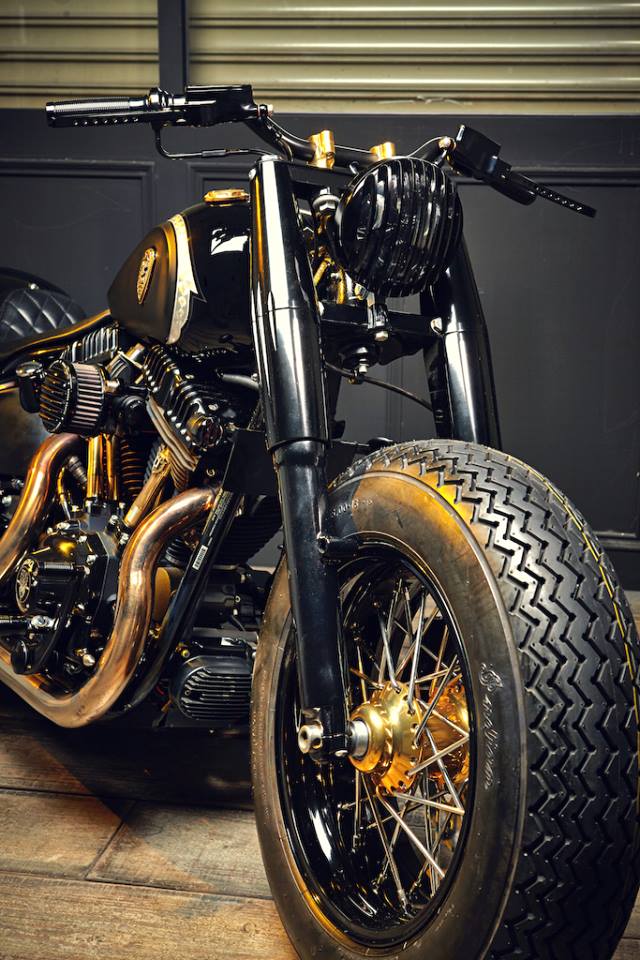

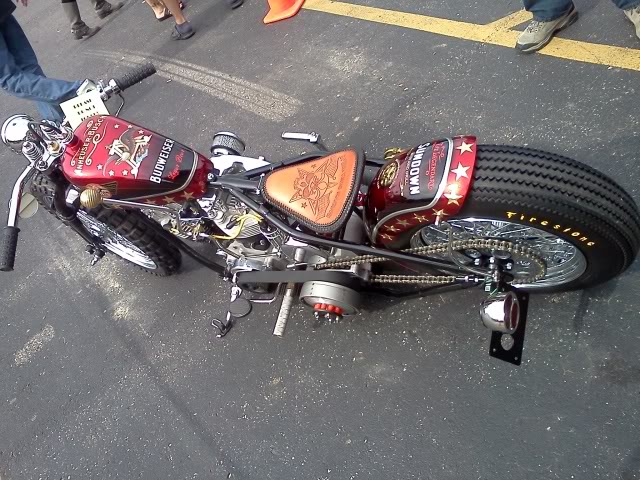

savez vous si il existe un pneu style firestone deluxe mais en 180 ? ou qu 'on puisse adapter sur une jante de 4,5 "
Sam 6 Fév - 12:24 (2016)
Messages: 17 335
Non ca existe pas , le plus gros c'est 5x16 soit environ 130

ok merci du coup je m'oriente vers un pneu de hot rod, j'ai vu certaine personne qui avait monté ça mais j'aimerais avoir votre avis ....
Sam 6 Fév - 14:37 (2016)
Messages: 17 335
si tu fais que de la ligne droite Mr. Green
Sam 6 Fév - 15:12 (2016)

bon ok j'oublis ! lol ou savez vous si c'est possible de mettre un pneu firestone sur un voile de jante en 4,5" car j'avais monté un pneu en 180 mais je cherche plus un pneu old school désormais mais j'ai toujours mon voile de jante (cerclage) en 4,5" (largeur) d'origine il fait 3"
OU J'ai vu aussi les pneus indian script cycle tire monté sur une des moto rough craft, le seul problème qui se pose c 'est toujours de savoir si c 'est possible de les monter sur un voile de jante (cerclage) de 4,5" (largeur)
Sam 6 Fév - 16:04 (2016)
Messages: 17 335
on va éviter de faire tout le catalogue , donc les pneus vintages ( toutes marques) c'est du 130 max (5,00x16)  Mr. Green
