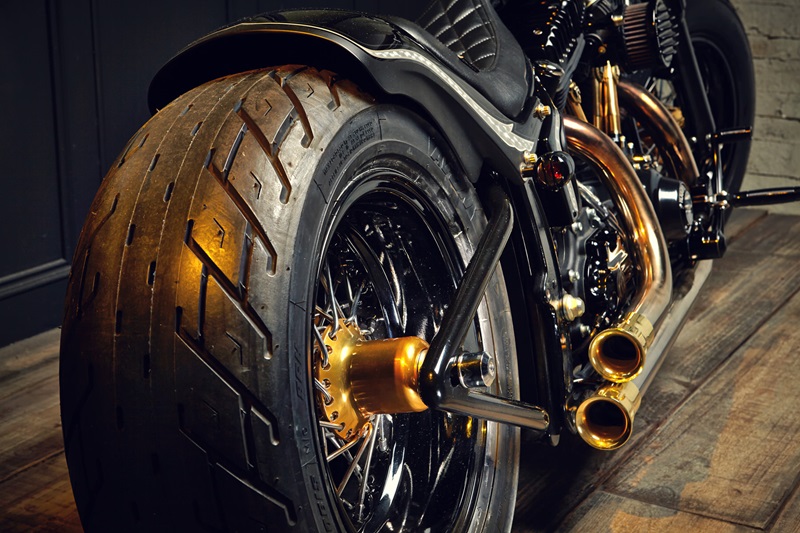

pouvez vous me donner la reference de ce pneu, je sais seulement que c 'est avon mais je n'arrive pas a le trouver. merci d'avance les gars !
