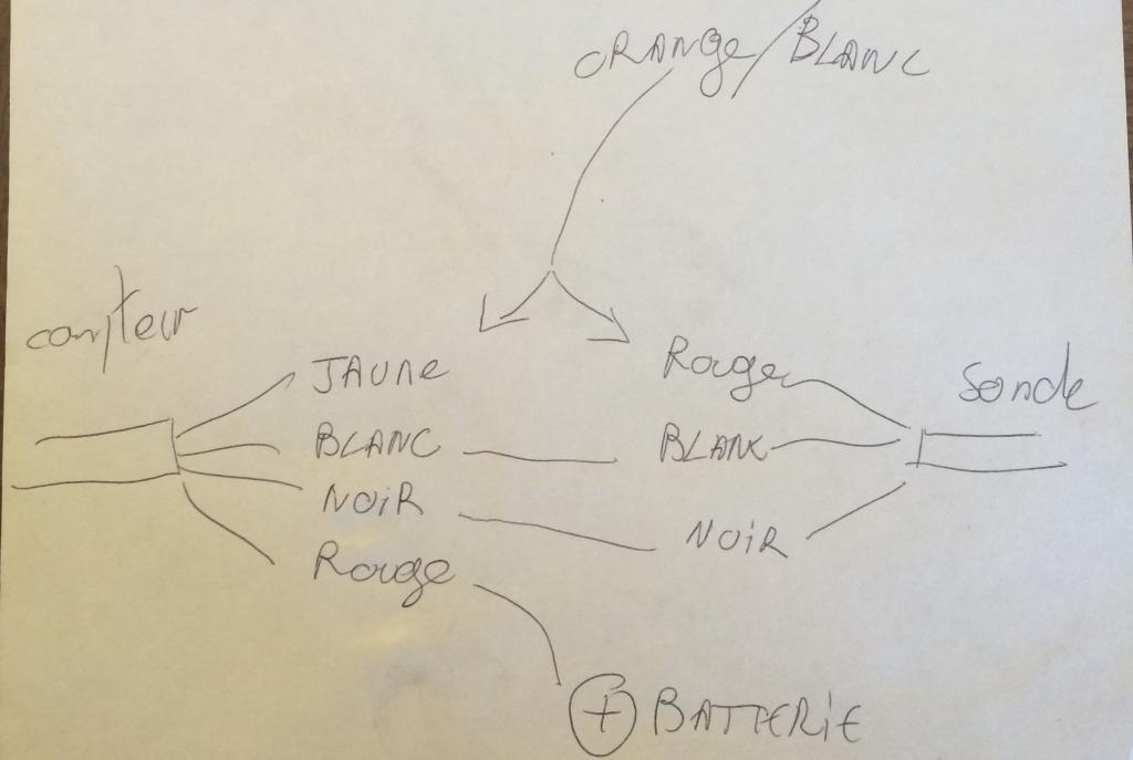

Pour l'instant je suis comme ça :
.... Et je me demande si je ne devrais pas viré le rouge de mon nouveau compteur de la batterie en direct et le brancher sur le rouge de la sonde, et laisser le jaune de mon compteur seul avec le orange blanc de mon faisceau

Ça veut dire que tu as du te brancher sur un + permanent alors qu'il te faut un + après contact.

Oui mais comment veux-tu garder en mémoire leur de mon compteur… Il doit y en avoir un sur le + avant contact normalement non ?

On a du se gourer entre le fil jaune et le fil rouge de mon compteur… Je pense qu'il faut que je les inverse
En général, oui.
Mais il existe également des compteurs équipés avec une petite mémoire interne autonome.
Mar 26 Juil - 13:12 (2016)

Ok inversion des connexions fil jaune et rouge ça fonctionne comme il faut maintenant… Le seul truc c'est que je n'ai plus de clignotant du tout ! Et ça ça craint Crying or Very sad
Une embrouille avec le fil vert et blanc que je ne peux brancher sur ce compteur pour la temporisation. Et ça me fout le binz partout Crying or Very sad

Je dirais plutôt que je suis arrivé dans une impasse… Le compteur marche… Mais ça a annulé ma fonction de clignotant. Comment y remédier ? Virer ma centrale ?

De mémoire, lors de l'installation de ce genre de mini-compteur, il faut parfois ajouter une diode sur le circuit des clignos.
C'est ce que j'avais fait pour mon mini-compteur MotoGadget.
Mais je dois dire que je suis plus que nul en électricité... Embarassed Embarassed Sad
ben oui.... et là ton montage doit marcher ?!
et l'histoire du cligno il est commandé par de l'electronique contenue dans le compteur stock qui le coupe avec délai quant tu roules. sauf une bidouille d'electronicien je vois pas comment tu peux recréer cette fonction...
et rappelle toi que l'elec ça fout le feu.... ton permanent doit être repris aprés un fusible, pas direct batterie, hein Mr. Green Mr. Green

Dans mon cœur je me fous du délai de clignotement… J'aimerais juste qui commencent à clignoter Rolling Eyes
Pas de kit fusible a poser sous la main… Mais je te promets que j'en metrais un Okay

Sur ton modèle Ezy17 a raison le fils vert/blanc ramène l' info du speed sensor depuis le compteur jusqu'à la centrale clignotant
