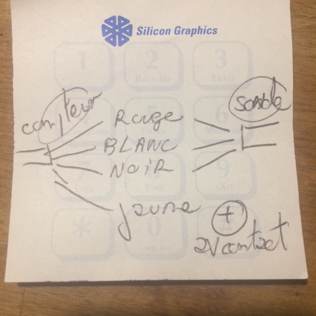

ayé j'ai reçu ma pate madeinZeGaragedeSam donc je deterre ce travail mis en stand by depuis le "vent&pluie" ... je m'y suis decidé ce soir a enfin poser ce satané mini compteur qui merdait dans les contacts en juin a Biarritz.... (vive la soudure !)
bon çà fonctionne impec mais il garde pas la mémoire de l'heure, donc autant faire bien même si c'est pas essentiel... me faut brancher mon fils jaune sur un (+) avant contact...
je le chope ou celui là ? sur quel fils ? direct batterie ? avec ou sans fusible ?
j'suis comme çà, et me manque le jaune a brancher au (+) avant contact....

pas un champion en elec, mais je crois qu'il me faut un truc du genre.... tu confirmes ? (et si oui de combien d'A)
et plutot que d'aller le tirer jusqu'a la batterie je voulais savoir si y'avais pas un (+) avant batterrie qui passait sous le résé tant qu'a faire Rolling Eyes .. et si oui lequel (j't'ai dis j'suis quiche des fois)

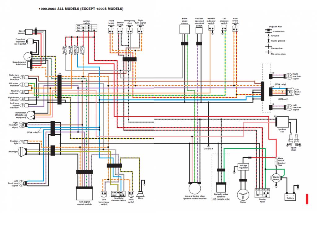

Regarde page 38 de mon topic. J'ai fait un tableau pour la correspondance entre les fils du sportster et ceux du MMB Okay et il y a deux trois bricoles additionnelles dans les pages avant et après Okay
Regarde page 47 de mon topic pour les clignos, c'est peut-êtere le même problème Okay

bon bha voila tout est boOon !!!
j'ai tirer le (+) avant contact direct batterie avec un porte fusible auto-radio de 1A... tout fonctionne !!!
