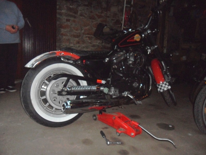

Chris13 a écrit:
shazz a écrit:
ouais mais faut prevoir 3/4h de decoupe Mr. Green Mr. Green
j'ai fais mon garde boue avant en 20 minutes Wink
des tofs?
perso celui ci m a pri du temps
[size=10]
pour arriver à ça ou truc du genre, il s agit plutôt de quelques heures -journées
mais bon!
découpe du gb
brasure pour boucher les trous d origines.
découpes sabres.
boucle à faire sur le cadre , niveau sabres, soudures, prépa peinture et peinture
gb à percer , ajuster.

shazz a écrit:
mais le découpage des sabres empêcherait il définitivement l'assise d'un passager ???
si tu as une boucle ar sur le cadre du genre de mon truc, l assise ar reste possible.
j suis d ailleurs assis sur l ar Mort de Rire
Dim 2 Oct - 17:16 (2011)

shazz a écrit:
ouais j'ai cette boucle mais elle se fixe sur les sabres Mr. Green
oui, c est un peu ça , la boucle interieur du gb ar est soudée à ce qu il reste comme sabres .
sur ce qu il reste comme sabre sont soudés les supports rotules clicos av .
les clicos ar sont donc des clicos av + rotules avec passage des fils dans cette boucle gb ar soudée , etc .
il y a matiere à travailler Wink
Dim 2 Oct - 18:35 (2011)

gaffe tout de même car bien souvent une modif en entraine une autre etc...
c était le cas pour le gb.
coupe gb -puis sabre-boucle-clicos etc...
c est le cas aujourd hui avec mon bidon d huile = faisceau à déplacer = faisceau à raccourcir
c est le cas aussi il me semble pour une réelle harmonie de l ensemble lors d un déport compteur comme celle du neimann qui amenent déplacement faisceau = faisceau trop long = selon moi Arrow coupe faisceau et soudures bien sûr afin de raccourcir celui ci à moins d aimer les km de fils Mort de Rire
Il convient donc avant d envisager une modif de savoir qu elle entrainera une autre Mr. Green Wink

Voila la question:
Si on regarde de prêt les photos de warrs, on voit bien que les sabres ont été définitivement coupés mais la finition est super bien faite. Existe t'il une solution pour arriver a une telle finition? parce qu'un coup de meuleuse d'accord mais il faut un coup de peinture après ça non? C'est galère ou bien? Neutral

Les amorto ne sont pas montés à l'envers sur la photo là ???????
J'aimerai bien couper mon garde boue arriere sans couper les sabres pour arriver à un garde boue style iron ou nightster mais est que quelqu'un aurait un plan de découpe ou autres pour pas faire n'importe quoi ???

MAGNIFIQUE ... MAGNIFIQUE ... C'est exactement ce que j'aimerai faire de la mienne ... Le GB arrère peut-être un poil décollé ... mais c'est pour trouver quelque chose à redire ...
C'est quoi le modèle du filtre à air ? et les pots ?

Je trouve le garde boue beaucoup trop haut, ça tue la ligne de la moto.
Jeu 26 Juil - 13:06 (2012)
Messages: 27 582
Message Modification garde boue arrière Répondre en citant
Complètement d'accord avec toi picou! Okay
Le haut du GB atteint presque le niveau de la selle... Rolling Eyes
