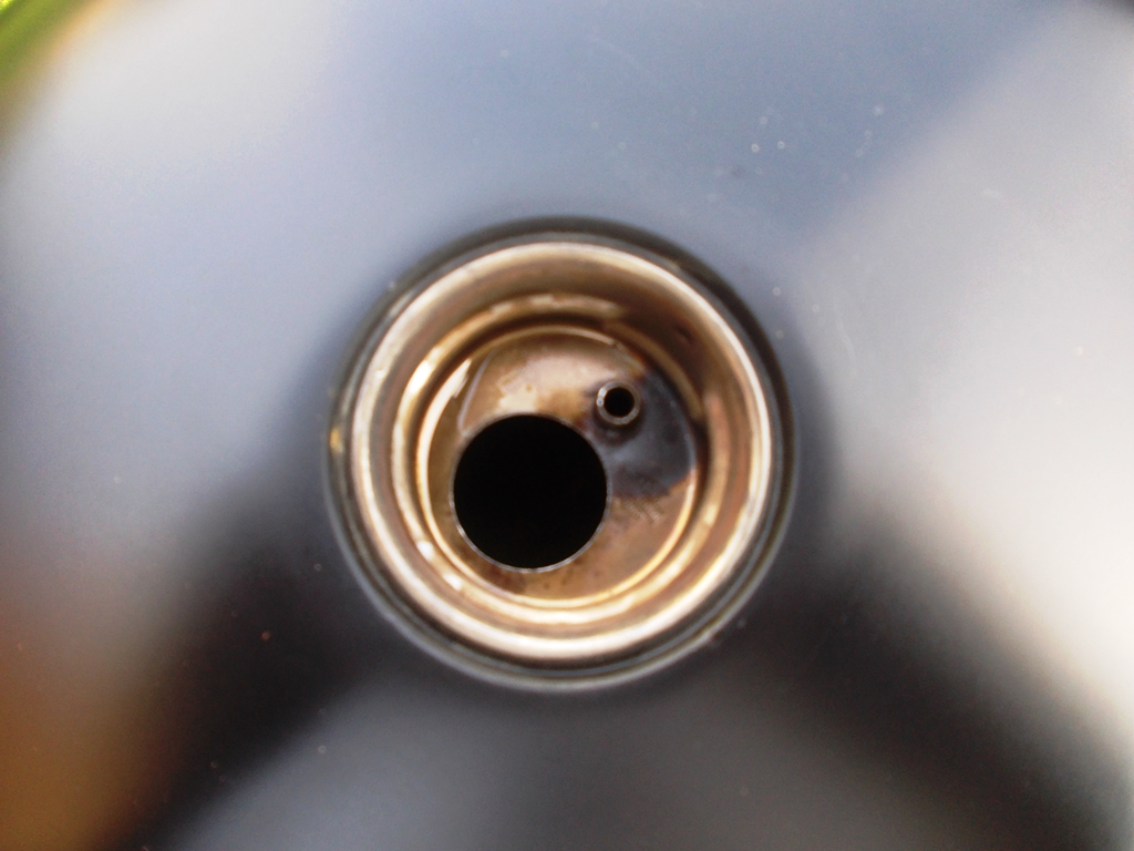

Bonjour à tous!!!!!
Je viens de faire le plein, ce coup là jusqu'au dessus de la collerette.
J'arrive chez moi, horreur!!!! La moto pisse l'essence.
Cela fait 6 mois que j'ai cette bécane, elle me fait encore découvrir sa face cachée. Embarassed
Un 883 superlow de 2011 avec un réservoir de 17 litres.
Il y a un tuyau au bas du réservoir, il descend le long du cadre et à mon avis l'essence s'écoule par là.
Heureusement cela à l'air de s'être arrêté.
A mon avis j'ai dû top remplir le réservoir, cela est-il déjà arrivé a quelqu'un?
D'avance merci pour toutes vos réponses Okay
Genre un tuyau de trop plein pour ventiler ton résé Mr. Green

samourai21 a écrit:
faut pas faire le plein à ras bord , ni moto droite , toujours béquillée Okay
Merci pour l'info, c'est vrais que j'avais tendance à remplir mon réservoir moto droite, sur ce plein là en plus j'ai remplis au max.
En arrivant chez moi j'ai donné un coup de frein un peu sec, je pense que l'essence est partie sur l'avant, et c'est passé par le trop plein.
C'est vrais que cela coulé pas mal.
Il faut dire qu'un réservoir de 17 litres remplis moto incliné cela laisse belle bulle d'air.

Message Pisse l'essence. Répondre en citant
tu vois le petit trou à côté de l'orifice où tu insères le GROS pistolet de sans plomb? Mr. Green c'est le trop plein. Si t'as continué à remplir malgré le "clong" du pistolet bin l'essence risque de se faire la malle par ce petit orifice et va finir par s'évacuer par la durite qui va sous la bécane.
pour résumer ton résé c'est comme toi quand tu prends une cuite. Quand ça dit stop et que tu continues, bin ça fini par refouler Okay
ah bin le temps que je poste mon message t'as déjà répondu. je laisse la photo au cas où la question se poserait de nouveau à l'avenir Okay
