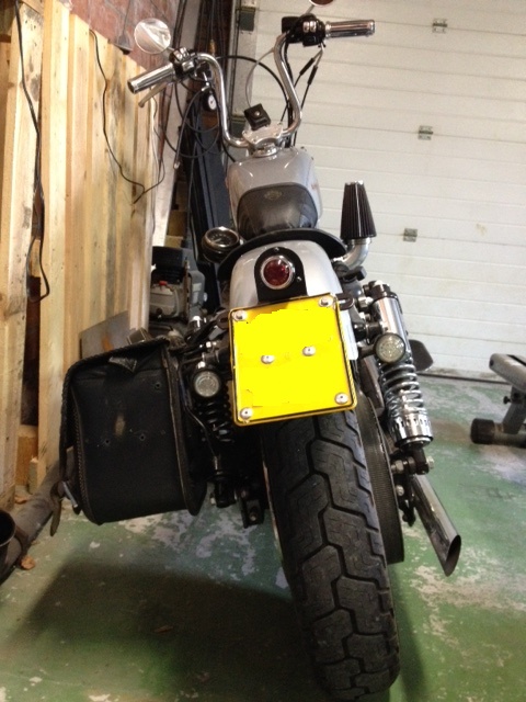

salut les potos,
j'ai 2 soucis que je n'arrive pas à résoudre malgré mon esprit cartésien et en éternel recherche de réponses...
souci 1 : j'ai donc des clignos 3 en 1 depuis des lustres.. ils ont toujours bien fonctionné... MEME QUAND J'AVAIS UNE PLAQUE LATERALE AVEC FEU ADDITIONNEL !!
Or, depuis que j'ai refait tout le câblage, le feu STOP ne fonctionne plus sur les clignos ... il fonctionne sur le feu mais à intensité très moyenne.. à tel point qu'on le remarque à peine...
question :
sachant que j'ai relié les 3 alimentations de STOP ensemble (les 2 clignos et le feu) et qu'ils sont tous à leds... se pourrait-il que cela crée un manque de jus et que seul le STOP du feu central fonctionne ?
j'avoue que j'y perds mon latin ....
souci 2 : lorsque j'actionne un cligno (gauche ou droit), l'opposé réagit légèrement .. le feu de croisement perd un peu de son intensité... mais de loin, c'est chiant car les 2 'fonctionnent' ensemble... même si l'un est orange et que l'autre perd légèrement de son rouge...
tout le monde pige ?   Mr. Green
merci pour les futures réponses !!

T'as une masse qui merde?

sais pas... j'ai remplacé complètement le câble.. car à force de toujours modifier, j'avais des soudures par-ci par-là ... mais normalement pas de problème, j'ai tout monter et câbler dans les règles de l'art... puis j'me décide à recentrer la plaque avec un feu 'street légal', alors j'me dis qu'autant refaire le faisceau... et là... paf... tout merdoie....
comme j'ai pris une gaine pour câblage remorque.. (7 fils), j'me demande si les fils ne seraient pas trop fins.... ça pourrait jouer ?

Si tu as des LED partout, il est peu probable que tes fils soient trop fins.
As-tu essayé de simplement débrancher le feu central pour voir ce que ça donne ?

Question bête a tu regardé tes fusibles ? Sa arrive des vois vu que tu relie ensemble que le fusible n'est plus assez haut pour protéger le circuit.
Et après pour ton manque d'intensité peut être en demande tu trop d'un coup donc essaye de faire des circuit séparé.
Je suis pas en expert en éléc mais des fois c'est tout con les pannes Mr. Green

Ou alors tu a une résistance quelque part qui te fou le merdier ou un relais mais normalement seul les cligno sont relié a un relais.
J'essaye de t'aiguiller le soucis pour ma part c'est que j'ai pas le problème sous les yeux sinon tu test avec ton multimètre pour voir d'ou viens ton problème.

3 leds ca fait pas une ampoule 21w ,
vu ta perte d' intensité et ta merdouille sur les clignos tu as une fausse masse quelque part
perso pour pas me faire chier quand je touche à l' élèc , je fais un montage à blanc: fils juste torsadés et chatertonne pour isolé puis je test et une fois que c'est tout bon soudure et gaine thermo

il faudrait que tu nous donnes tes branchements ( couleurs des fils reliés) qu'on voit si t'as pas merdé Mr. Green
Mar 2 Aoû - 09:57 (2016)
Messages: 6 204
Message clignos 3 en 1 + ajout d'un feu stop = merdouilles Répondre en citant
nan, j'suis certain de mes fils ... par contre, tu m'as aiguillé sur la fausse masse... avec la gaine thermo, et mon décapeur pour la rétrécir, j'ai peut-être fondu un des fils à proximité...  Okay
