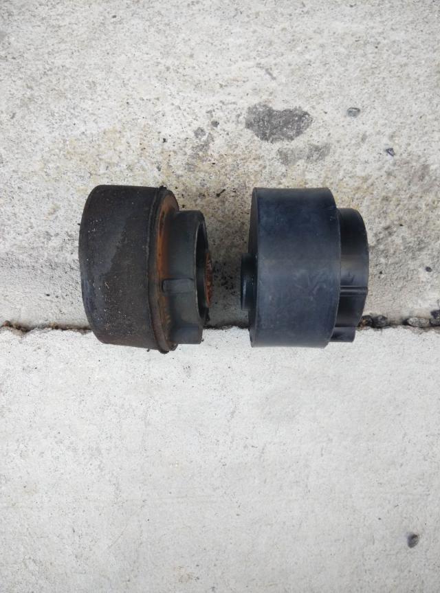

Voilà une photo de l'un des miens au changement, à gauche d'un neuf.
Tu peux voir que celui HS est avachi, avec le poids du moteur, c'est encore plus visible. Les miens étaient morts en 25000km...
Vu ce que tu décris, il y a de grandes chances que ce soit ça.

Ouais les silent blocs de l'avant ont bien cette tronche avachie Sad
