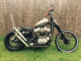

Je roule sur un 883 de 1991. J'ai des pertes d'huiles assez importantes et il y a des choses que je ne comprend pas...
J'ai acheté cette bécane il y a 1 an et elle perdait sensiblement de l'huile. Je n'avais pas creusé le sujet car j'avais prévu de la confier à quelqu'un pour une bonne réfection générale (sortir les pièces, nettoyer, repeindre et en monter de nouvelles...). Quand je l'ai acheté il ne s'agissait pas du réservoir d'huile d'origine mais le gars m'a dit qu'il a monté cela sur la base d'un extincteur... (ici sorti pour la photo)

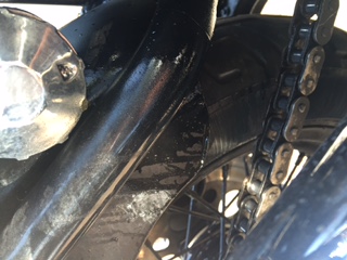

Après avoir bien roulé, je note des pertes d'huile plus importantes qu'avant. Ça ruisselle des 2 cotés du garde boue.

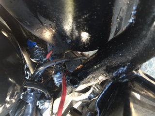

Sauf que en roulant ce matin, mon réservoir d'huile se décroche. Rien de grave c'est l'écrou de la fixation du réservoir qui s'est barré. Sauf que je trouve un tuyau que le réservoir d'huile cachait et qui semble être le coupable de tous ces crachats d'huile...

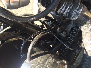

L'alimentation et le retour (coté droit quand assis sur la bécane) :

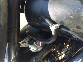

Le trop plein ou un tuyau de surpression (coté gauche quand assis sur la bécane) :

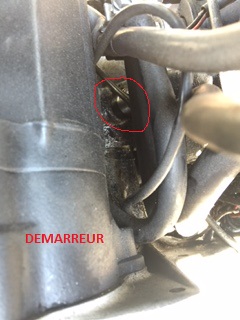

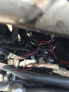

Et donc ce fameux tuyau qui a l'air de dégueuler sec et qui a l'air de se jetter dans le bas moteur sous le démarreur...

il vient d'où ce tuyau ?

Il part du bas moteur sous le démarreur(dernière photo) et fini sous le Reservoir d'huile mais n'y est pas branché. Et à son extrémité il est gorgé d'huile, il semble bien que ce soit lui qui crée la fuite. Ce n'est pas ca le trip plein ou retour surpression par hasard ?...
c'est le reniflard de primaire
il faut le faire remonter un peut ...10-15cm , et plus de souci
avec un petit filtre au bout , ça sera nickel Okay

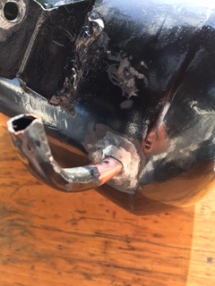

Bon alors en fait j'ai tout faux depuis le début.

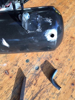

C'est en fait la sortie inférieur du réservoir d'huile qui est dessoudée.
Je pensais que c'était le reniflard de primaire car ca lui gouttait sur la tronche et qu'il était gorgé d'huile.
Et en regardant rapidement dimanche après cette première répa, j'ai cru ensuite que c'était le capteur de frein qui pissait c'était maintenant lui qui prenait tout sur la tronche.
Bref cette fois c'est sur, c'est cette durite en cuivre qui est dessoudée du réservoir en acier. Connaissez vous un produit ou une pâte qui me permettrai de ressouder la durite ? Je sais que dans l'idéal il faudrait mettre une durite acier et faire une soudure propre mais si une pâte miracle existe ça me faciliterai bien la tâche.

brico truc... un bout de tube acier de 8, 6, x enfin bref...un coup de cintrage du tube...un coup de meuleuse....un coup de soudure...et basta
Mar 9 Aoû - 10:30 (2016)
Messages: 11 131
Message Casse tête sur circuit d'huile Répondre en citant
essayes de la pate de perlinpinpin
y en a chez merlinpinpin
bin à part le brasage , y aura rien d'autre qui tiendra
Mar 9 Aoû - 11:48 (2016)
Messages: 28 643
Vu les métaux concernés, ce serait pas plutôt une brasure qui serait nécessaire?

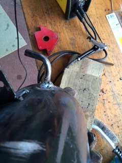

J'ai réussi à faire une pâte qui durci et étanchéifie bien la zone ou elle est appliquée. Il faut un jaune d'oeuf, de l'araldite et du harpic wc.
Bon ok je sors, Arrow
Une durite acier et un bon paté des familles :
Problème résolu pour moi, merci pour vos conseils...
